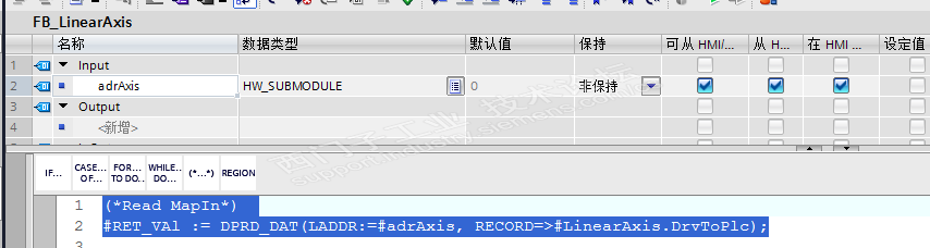

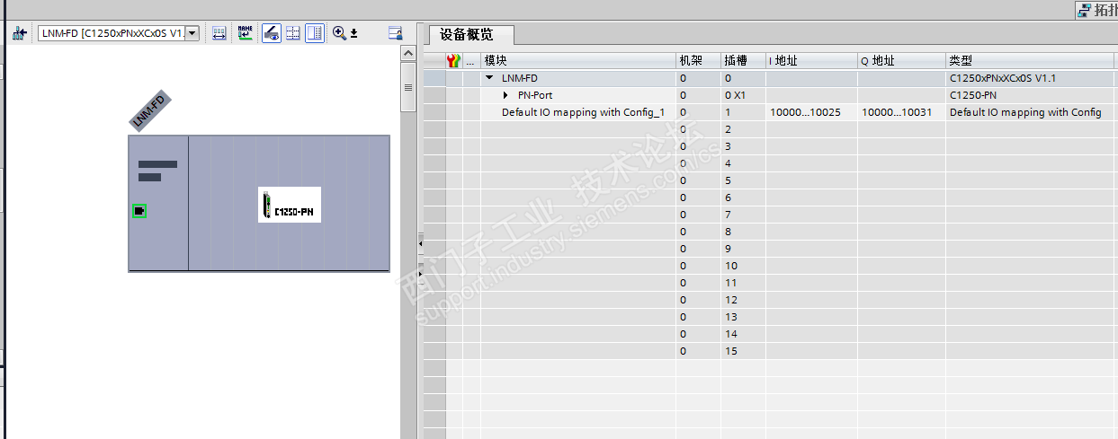

以下是引用伊默在2017-09-01 11:30:25的发言 >5楼
组态硬件,在组态的IO地址栏有对应的符号名称。 可以直接用DPRD_DAT根据符号名称直接读取整个的IO区,同理输出也可以用DPWR_DAT整体读写... ...
请问图一的SCL代码 RECORD=> 这个地方的地址是Temp 变量吗?)
是读取到Temp变量再进行覆盖到DB吗?
