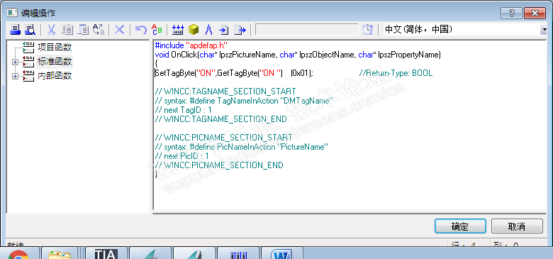

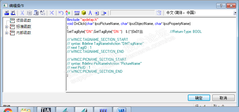

回复:WinCC如何表示一个无符号的16位数的某一位等于1
jj941208
注册时间:2016-05-18
发布于 2017-09-01 14:40:27
8楼
上图是对第一位置1,下图是对第一位清零,那么第二位就是0x02,第三位就是0x40,第四位就是0x80,依次类推,不管是16位,32位,都是这个道理。
