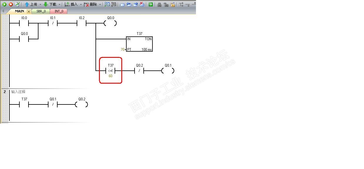

以下是引用HUANGZE75在2017-09-01 15:21:40的发言 >7楼
其实这个星三角程序应该加一个延时时间在0.5秒以内的时间继电器,就是星形接触器断开后延时0.5秒,三角形接触器动作,这样可以防止在星三角转换时间的弧间短路问题。
此外硬件星形三角形接触器一定要互锁,程序内部互锁作用不大。
刚刚前一些天,有一个人问过我关于这个星-三角控制的编程。
我给他写了一个,让他参考的。
大家热衷于星-三角的讨论,不外乎对自己刚刚开始学电工时的回忆。说起这个话题,往往那些“题外”的尤其多,除了程序里面的继电器必须互锁外,外部接触器互锁也是相当必须的。或者直接订购星-三角专用的接触器(带机械互锁的)
