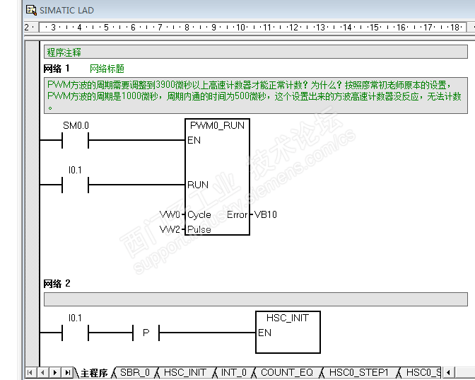

高速计数的问题,请指点一下,廖常初老师书上的一个例子。

大致是用PWM向导弄个高频方波从Q0.0输出,再输入给I0.0去高速计数,但是按照例子里的设置无法计数,我把程序放附件,有高手帮指点下吗?      书里的PWM的设置是cycle端1000,paulse端500,为了方便调试,我改成两个寄存器了。
