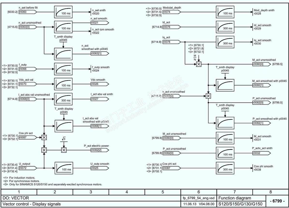

回复:求助,用的是SEW普通电机,驱动是CU320-2 ,间歇报过载,我想监测一下他的控制字和实值,看下电流和速度,请问是哪

常用的监控参数都在上图示中。用面板看,用上位机软件看均可。比如说过载,就看电流参数即可。
