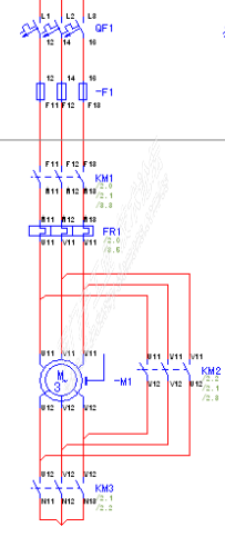

以下是引用mengquanshui在2017-09-02 09:24:13的发言 >17楼
     个人感觉这个星三角的 KM3 的接触器的线是不是可以换另外一种接法,首尾接法是不是更加的法?
以下是引用HUANGZE75在2017-09-01 17:10:02的发言 >10楼:主电路我和渔工有分...
引用10楼详细内容:
主电路我和渔工有分歧的,我喜欢KM1和KM2并联使用。而不是串联。
以下是引用渔明鱼工在2017-09-01 15:34:44的发言 >8楼:互锁是必须的,否则...
引用8楼详细内容:
互锁是必须的,否则后果很严重。另外主回路接线时电机处的接线也要当心。
对的。
