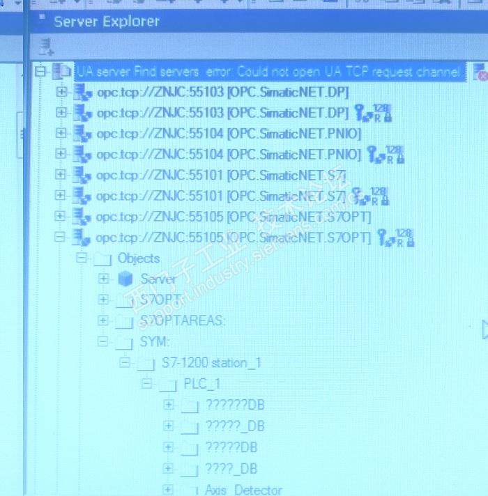

由于需要用C#编的程序控制系统的运动,所以选用了simatic net构建OPC服务器,
通过OPC进行系统的控制。
OPC服务器建立在一台普通台式计算机上的。
一个月前通讯一切正常,没有故障什么的,Scout UA下的连接也是正常的,
对所有数据的读写,一切正常。
昨天去调试了一下(机器有密码,中间不会有人更改设置)
发现C#的程序无法连接,找不到OPC服务器了,使用Scout又能够对数据进行读写控制
仅发现一个提示:
UA server Find servers error: Could not open UA TCP request channel
个人感觉应该是这个错误造成的,但是找不到原因及修改的办法。
请教各位大侠,该怎么处理,总不能重装吧。
