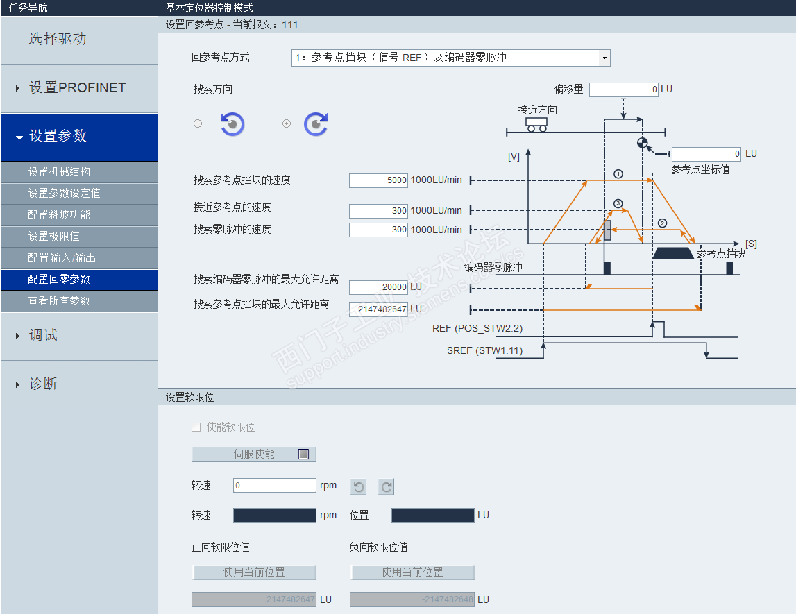

回复:S7-1500 通过 FB284 实现V90PN 的 EPOS 控制的回零问题

如果你想用原点加零脉冲复位,就不要用Modepos=5设置零位了,直接按你截图的方式+V-Assistant中配置回零参数即可。
