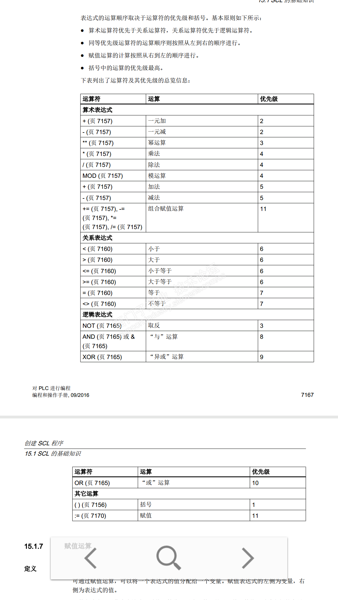

一元加,减, 个人理解就是 正负号.
对于一元加 其实是什么都不做,就是强调 这个操作数是正数而已。
看到这个算术表达式 我就再上一张运算符优先级截图吧,看来高级语言在这些方面是相通的哇
