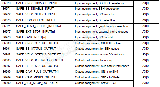

下边讲的是另一个链接过程,是内部OUTSI/INSI和内部变量SGE/SGA的一个链接。先看一下图,了解一下系统的相关轴参数。
以上参数,就是我说的内部SGE/SGA,36970-36979(这里36979没显示出来,实际上也是SGE)是内部SGE,用来控制轴的运作,或者说是轴的各种安全响应的,36980-36990是内部SGA,是轴的各种状态变化,是我们分析轴安全状态的一个重要依据。

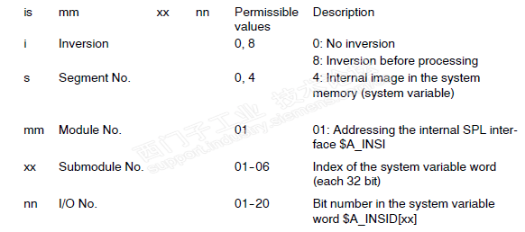

它们的定义需要固定的格式,输入的公式如下图所示。
以实例的赋值为例,MD36970   04 01 01 01
第一个04,系统变量,不取反(老实点设吧,没事儿别取反,该取反的地方,西门子都自动做了取反了);01,代表OUTSI和它对应。第三个一般就是01和02,确认上下区,02之后的值目前我还没见过,其实一共就64位,只要用到前俩就够了。最后一个是代表OUTSI的Index,即$A_OUTSI[1]。说了半天,到这里,估计各位看明白了吧,其实,就是说上头这个变量管我这个SGE。
注意,输出和输入的代码略有不同,它是一张单独的图,这里附上去。
看了上图,也大概看出来了吧,第二段有异,和输入设定不一致。一般情况下,OUTSI链接SGE,INSI链接SGA。自己赋值,走外部路线直接给值的不算。具体赋值不多说了,看前边输入的,其它都一样。
