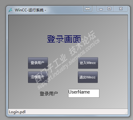

为什么窗口的大小不随我心意那,有图有真像
沙鲁
    1229
    29
注册时间:2008-10-06
991
2017-09-04 10:38:00
第一个是登录窗口
点击“进入WINCC”之后是一个主窗口,C脚本是:
#include "apdefap.h"
void OnLButtonDown(char* lpszPictureName, char* lpszObjectName, char* lpszPropertyName, UINT nFlags, int x, int y)
#pragma code("useadmin.dll")
#include "PWRT_API.H"
#pragma code()
if (strcmp(GetTagChar("@CurrentUser"),"")==0)
MessageBox (NULL, "请先登录用户!" , "提示", MB_ICONEXCLAMATION| MB_SYSTEMMODAL );
else
OpenPicture("main.Pdl");
SetWidth(lpszPictureName,"main.pdl",1024);
SetHeight(lpszPictureName,"main.pdl",900);
结果是:
窗口还是登录窗口那么大,我怎么能让这个窗口自动变大那?
