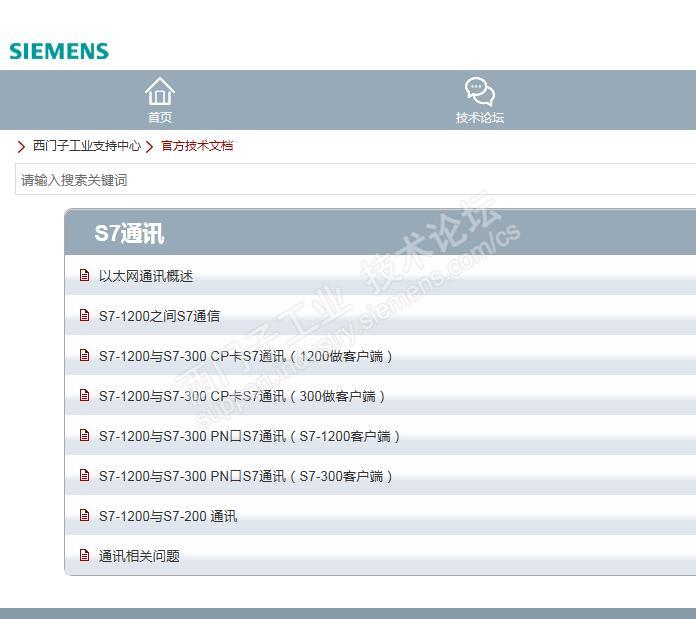

 s7通讯没有主从的说法,只有服务器与客户机的说法
s7通讯的一些注意事项:http://www.ad.siemens.com.cn/club/bbs/post.aspx?a_id=1260064&b_id=50&s_id=0&num=48#anch
S7-1200以太网通讯视频学习:http://www.ad.siemens.com.cn/service/elearning/series/131.html
s7-1200之间的S7通讯
http://www.ad.siemens.com.cn/productportal/Prods/S7-1200_PLC_EASY_PLUS/PROFINETnew/S7-1200_S71200_S7/S7-1200_S71200_S7/S7-1200_S71200_S7.html
s7通讯:
http://www.ad.siemens.com.cn/productportal/Prods/S7-1200_PLC_EASY_PLUS/SmartSMS/021.html
为什么不使用I-DEVICE通讯?你这个版本的应该是可以支持这个通讯的了,速度快,做起了又方便
