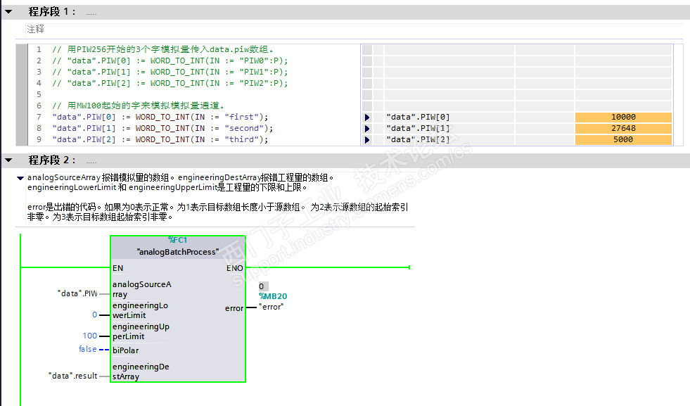

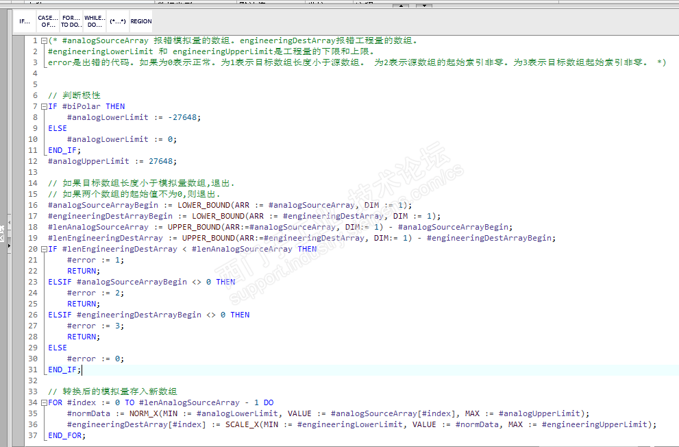

根据Letham和yming的建议,修改如下:
这么做的好处是当通道损坏或短线的情况下,可以用其它通道代替,很灵活,而且程序也很清晰。另外增加错误判断。输出错误信息。
