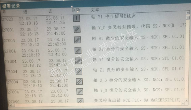

当旋转840d手轮钥匙时经常会出现报警,液压会自动断开,不是一直这样。请大师帮忙!!!!谢谢!!!!
 故障已修复:可能是在以前维修剪断屏蔽线时有很细小的铜丝搭接在内部线路上,用压缩空气吹扫后,故障消失。
