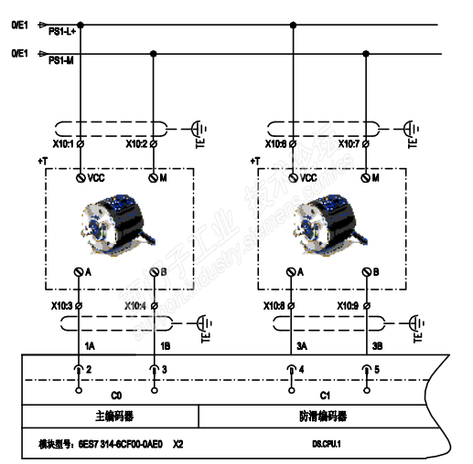

我矿副井井深-847m,摩擦式提升机,主从两个300plc制,使用两个编码器,分别为主从编码器。调试期间发生主从编码器运行时两深度值与速度值均有偏差,且不稳定,导致控制系统不停报警出故障。
经最后处理,发现:

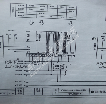

1、编码器是ps电源模块供电
2、但cpu X2信号模块是低压电源柜DI+、DI- 24V供电(X2是编码器脉冲采集模块)
即编码器的电源与plc脉冲信号模块电源来自两个地方,前者来自ps电源模块,后者来自另一个24V电源模块,两24V电源模块不共地存在电位差,所以编码器运行中存在脉冲丢失,导致行程值与速度值均有误差。

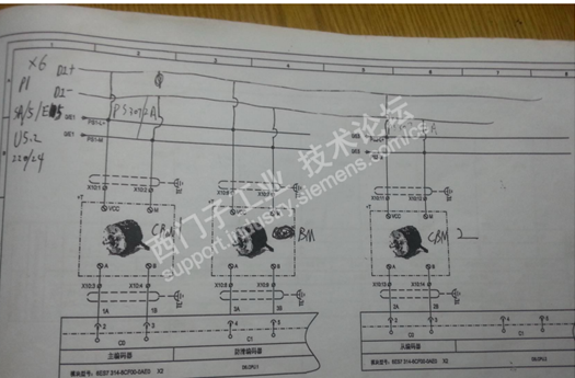

3、处理:把编码器的电源改为低压电源柜DI+、DI- 24V供电
在DI+、DI-处并联一个24V电给编码器电源供电。
即两编码器使用同一电源模块的DI+、DI- 24V供电,之后运行稳定,两编码器值不再出现误差。
