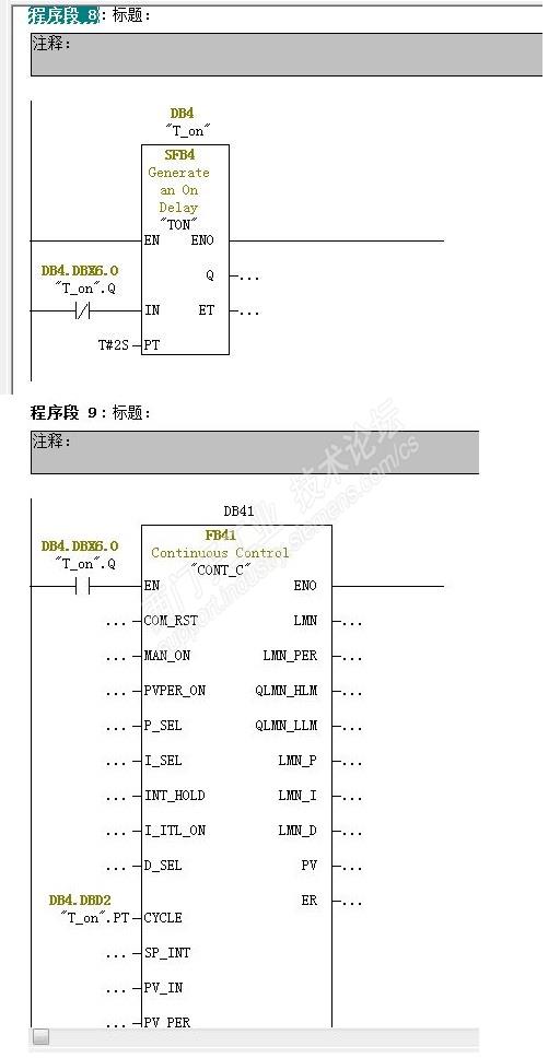

FB41PID控制,在OB1中使用好?还是在OB35中使用好?
为什么调用FB41一定要填写Cycle?如果需要更改cycle不是很不方便?
FB41没有带自动识别周期的模块,所以必须填写调用周期。
我也没有试过用定时器定时调用FB41,只是觉得这样编程虽然放在OB1中,但没有不合理,各位网友怎么看呢?
