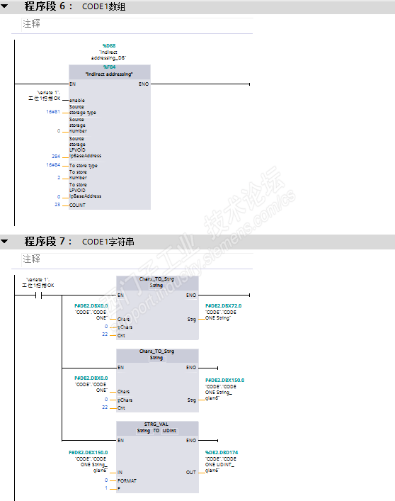

回复:S7-1200的PEEK/POKE使用问题,
6wenhua6
    195
    9
注册时间:2016-06-23
发布于 2017-09-05 10:22:04
11楼
1200没有block_mov指令;所以就用这个指令了
