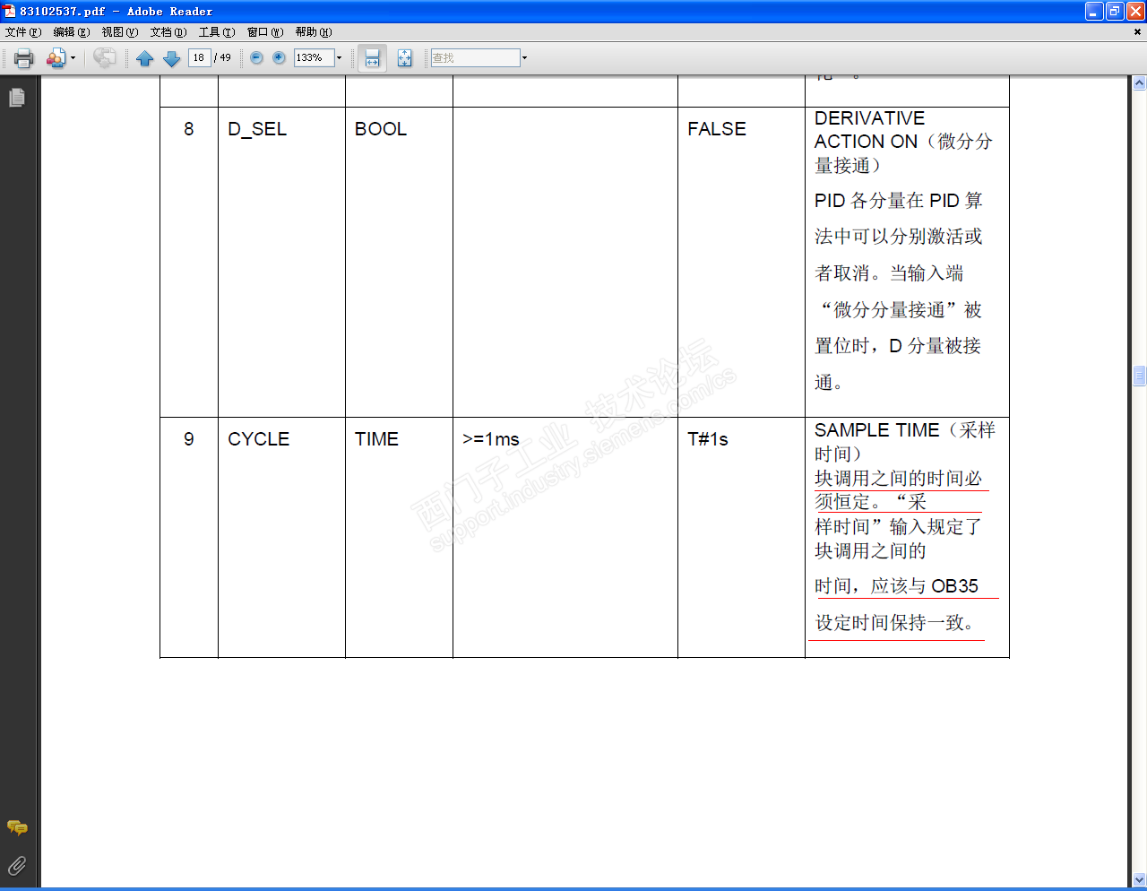

以下是引用Letham在2017-09-05 12:31:01的发言 >
最大 不会超过100MS?我只能说 不是所有程序都是小于100MS的,不是所有行业 都要求 高速相应的!就算扫描时间长点,对于需要高速响应采集的也可以通过中断处理,时间相应不重要的程序,我就放在OB1里慢慢扫描。
一个工厂有1000台电机,你用继电器回路来搭建满足工艺要求的联锁 吧,那是很久以前高人干的事!
PID控制不仅有调用周期还有采样周期可控制,2者为什么要设置一样?CYCLE 可以设为整数倍执行周期,来满足不同行业需求!
“PID控制不仅有调用周期还有采样周期可控制,2者为什么要设置一样?CYCLE 可以设为整数倍执行周期,来满足不同行业需求!”
文档中是这样写的。
