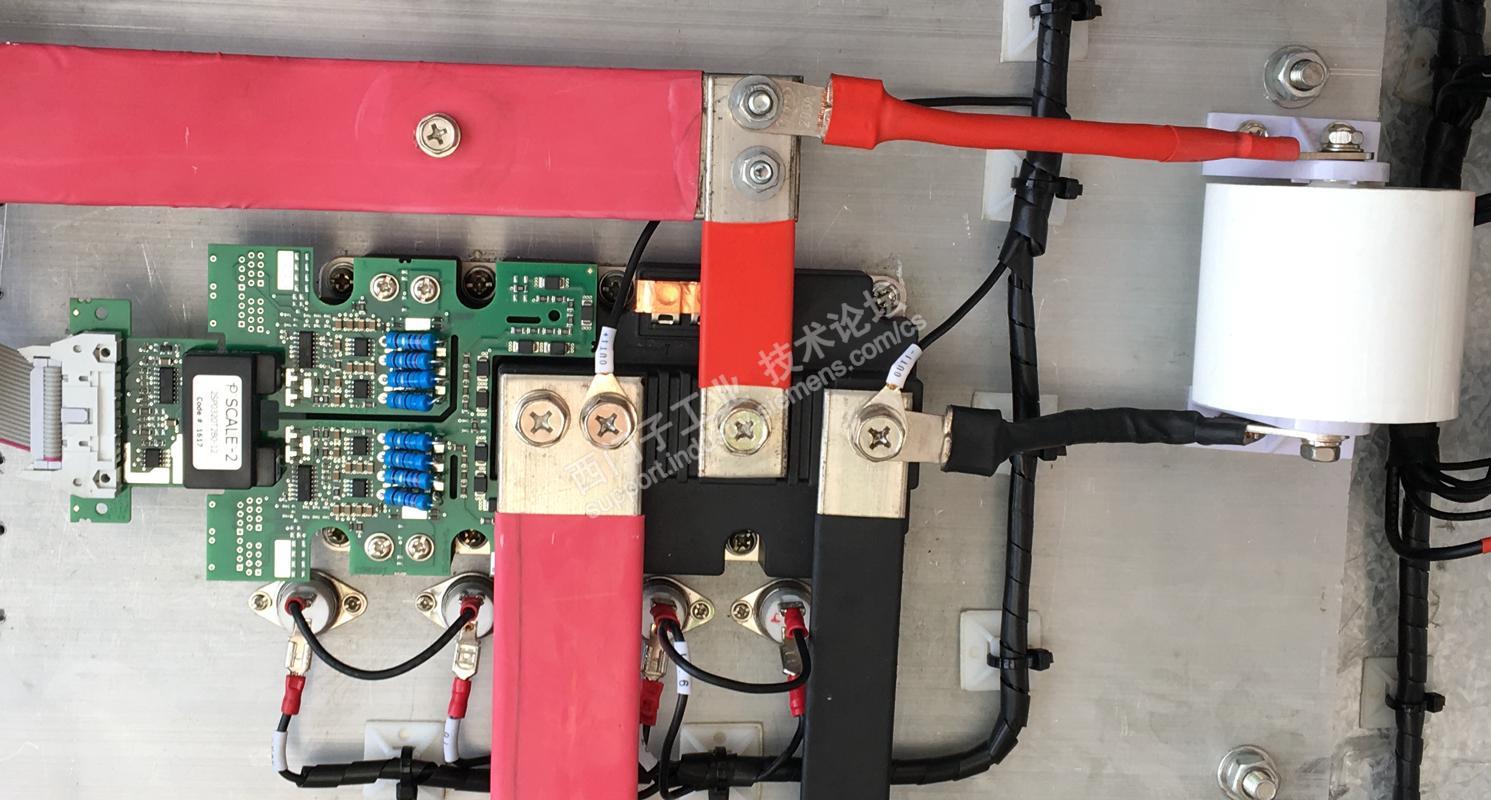

首先根据材料消耗表安排物料的采购。因S7-200 224XP、LOGO!12/24RCE、滤波电容、传感器等都有库存,无须采购,主要采购的器件包括IGBT及驱动、西门子SIRUS的直流器件等。
在采购过程中,我们技术部门接收到了一个信息,英飞凌的产品缺货,需要调整为其他品牌的IGBT,但我们对这种主要器件还是相当慎重的,不经过实际测试,断然不会使用。原来的经验数据表明,同样是英飞凌的晶元,由于加工工艺的限制,由其生产的模块开关的波形与原装的英飞凌模块还是有很大差距的,在平滑度上根本达不到我们要求的标准,在绝缘的处理上也不太让人满意。所以我们坚持从各大代理商处紧急调货,解决了这个问题。
还有就是西门子直流接触器的订货周期较长,但直流线圈的订货周期短,所以,我们决定只订直流线圈,线圈到货后,直接替换库存接触器的交流线圈。西门子的线圈设计属于抽拉式,拆卸非常方便。
这是我们使用的IGBT及驱动:

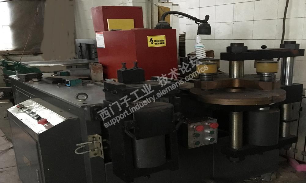

所有器件安装到位后,开始进行主回路的联结。设备电流较大,如果没有特殊情况,我们的主回路一般用铜排联结,我们有比较先进的母线加工机,可以满足平时的裁切、折弯、打孔、压花等大部分工作。电阻的联结我们使用阻燃特性好的线缆,在联结时,拉开与电阻的距离,因为我们在LOGO!程序中加入了电阻启动超过30S停机并报警的程序,电阻的设计裕量又较大,所以无须特别追求线缆的过温防护。
这是为我们的设备制造立下汗马功劳的母线加工机:

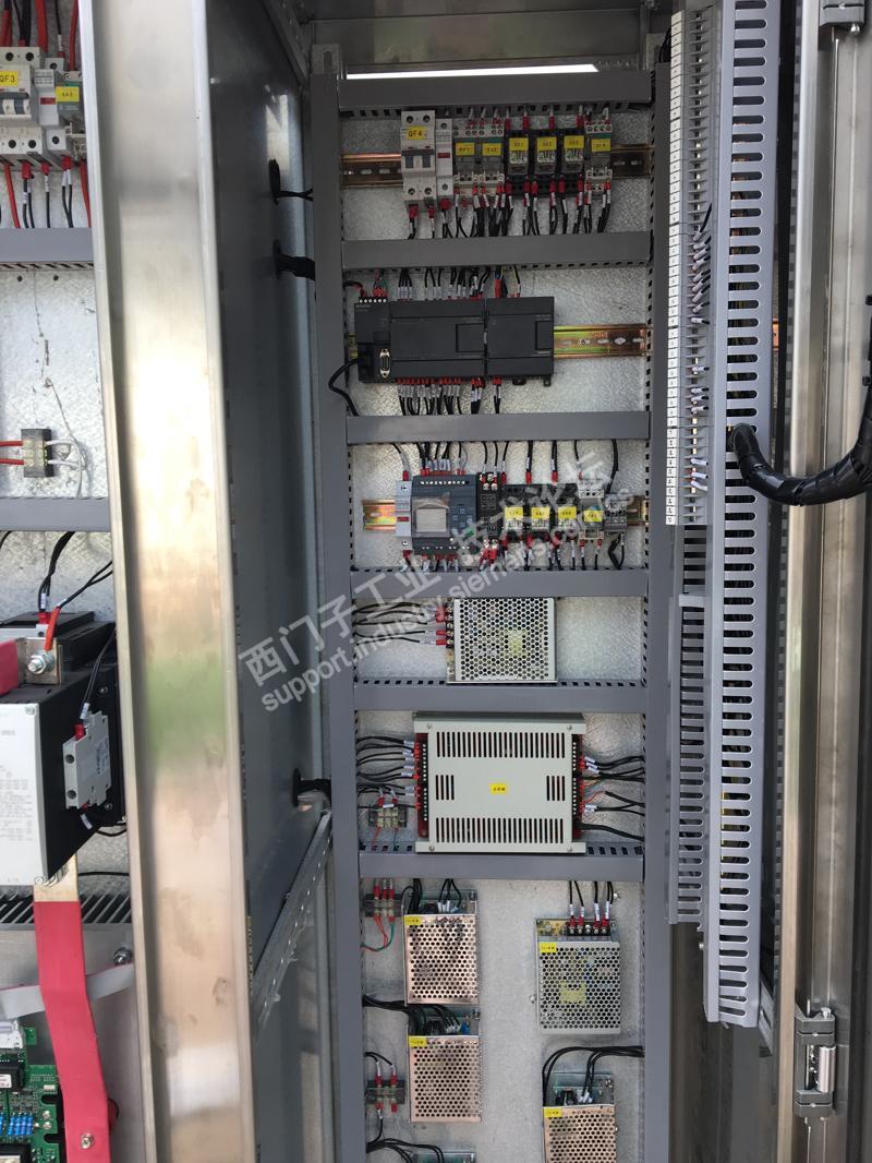

主回路线缆联结完成之后,就是控制线的布线工作了,该工序还包括了柜门及PLC等重要位置的接地工作,以及PLC信号采样的外部滤波电容的安装。说到布线工作,尽管我们有许多专业的压线工具,而且每个线头都经过检验,质量方面不用怀疑,但美观度上,我们做得不好。后来经过总结,我发现,这和器件的布局也有很大关系。我们的机柜控制部分空间应该压缩一下,因为我们线槽之间的间距大,导致器件安装之后,在线槽和器件之间的线缆外露部分较长,所以,线很难整理得那么直、那么顺,盘面就显得比较杂乱。这是需要在以后改进的地方。
连自己也不满意的盘面:

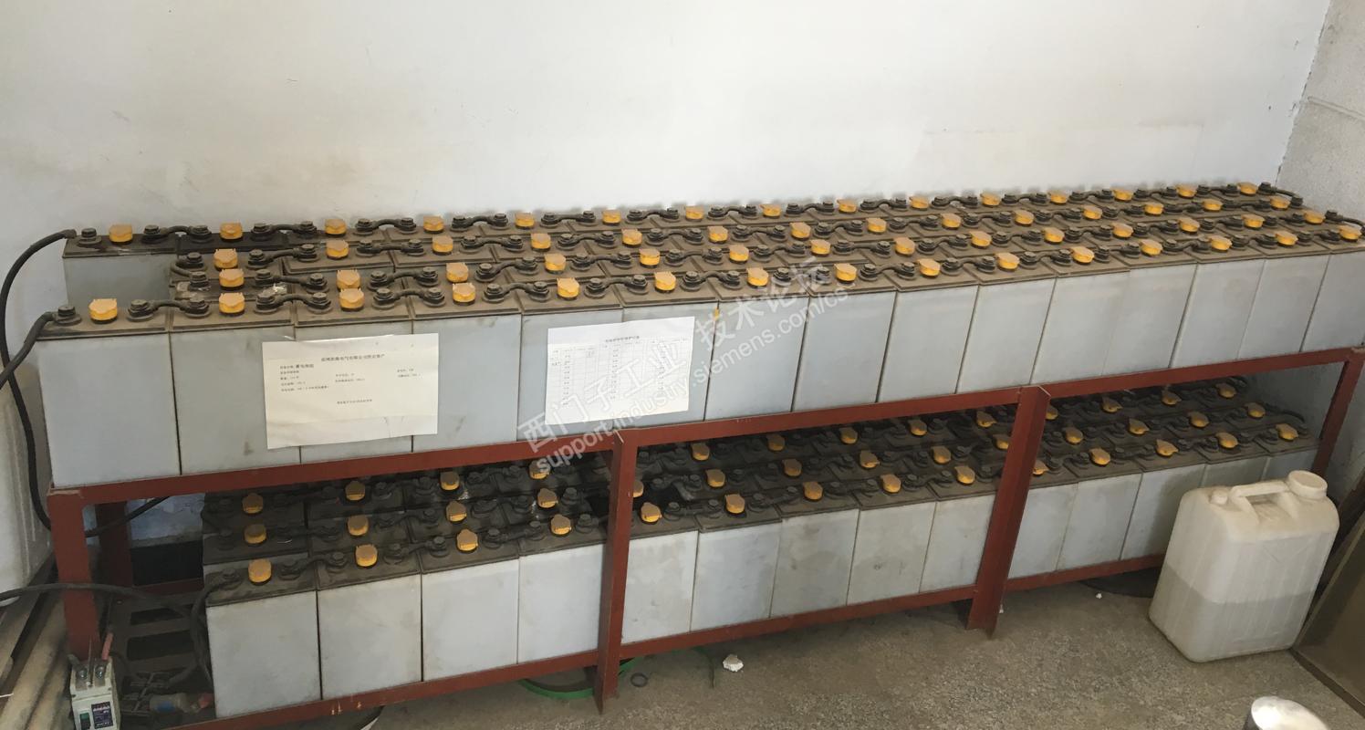

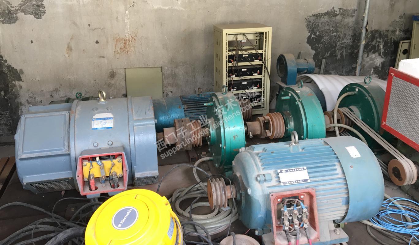

因为我们这种大功率的产品订货量不算大,没有外协专用的控制线束,控制线路的加工花费了两天多的时间。控制线缆完成后,就是我们的测试工作了。我们的测试都是用实际的电机负载来做的,虽然37KW的电机不能模拟最大的电流值,但也相差不大,电厂设备设计裕量又不小,所以,这样测试的设备,能够确保现场调试时的万无一失。
这是我们的测试设备:
电池组:
这是模拟电厂供电的电池组,电池组与设备之间的线缆加长,模拟长距离供电状况。
负载:
我们测试时用力矩器加负载,这样可以做到负载可控。

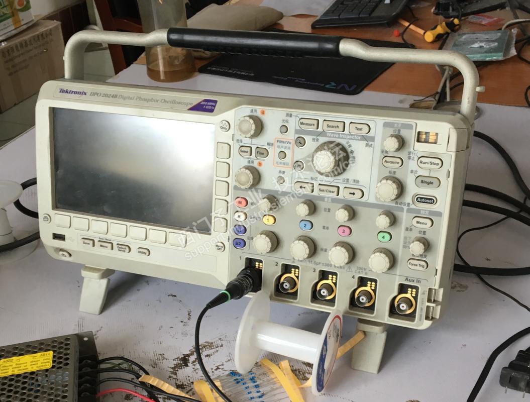

工具:
这是我们测试输出与驱动波形的示波器。

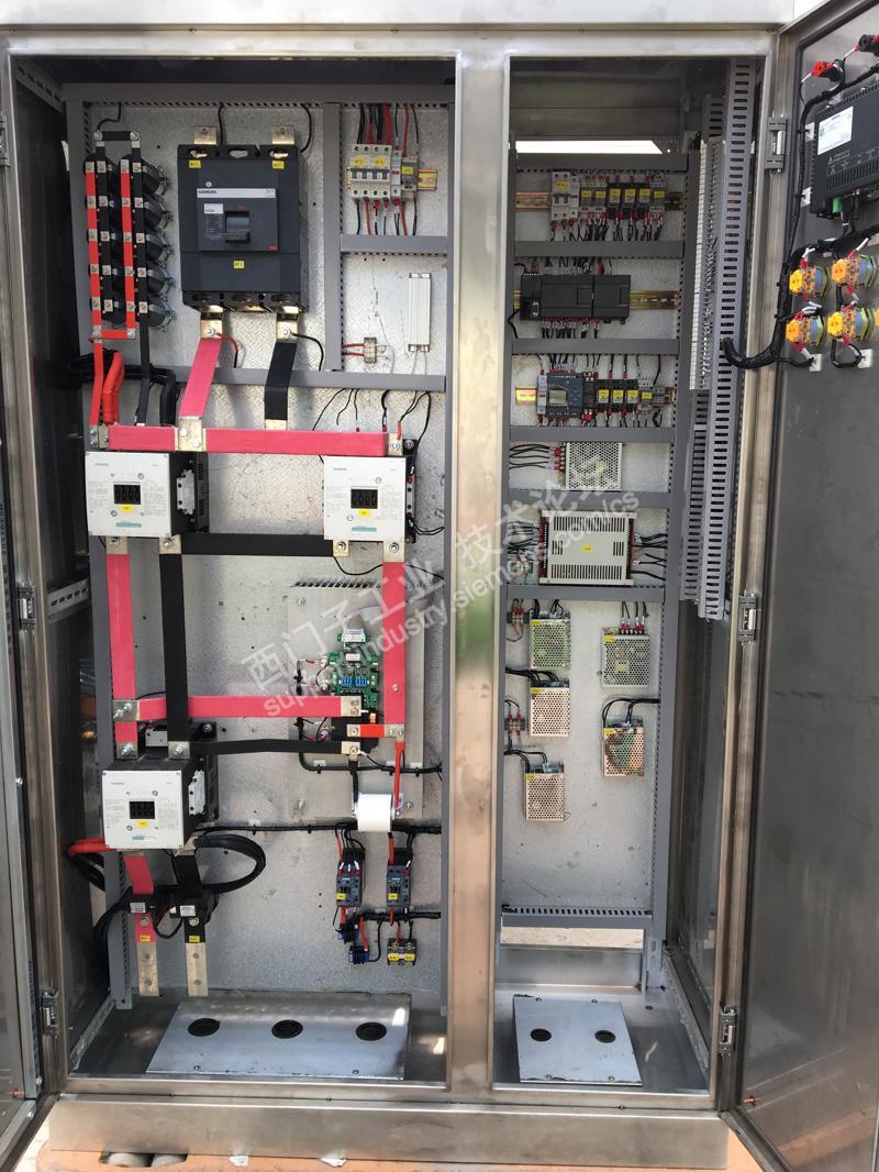

调试完成的设备,我们会对重要连接处再做一下检查,将线整理好,线槽扣好,将主线捆扎整理妥善,将机柜表面用无水乙醇擦拭干净,关闭柜门,再进行最终的测试,测试完成后,就进入最后的包装工序了。
这是我们测试完的设备内部图:
电阻及后面的接触器没有拍照,所以只有前面的图片。
