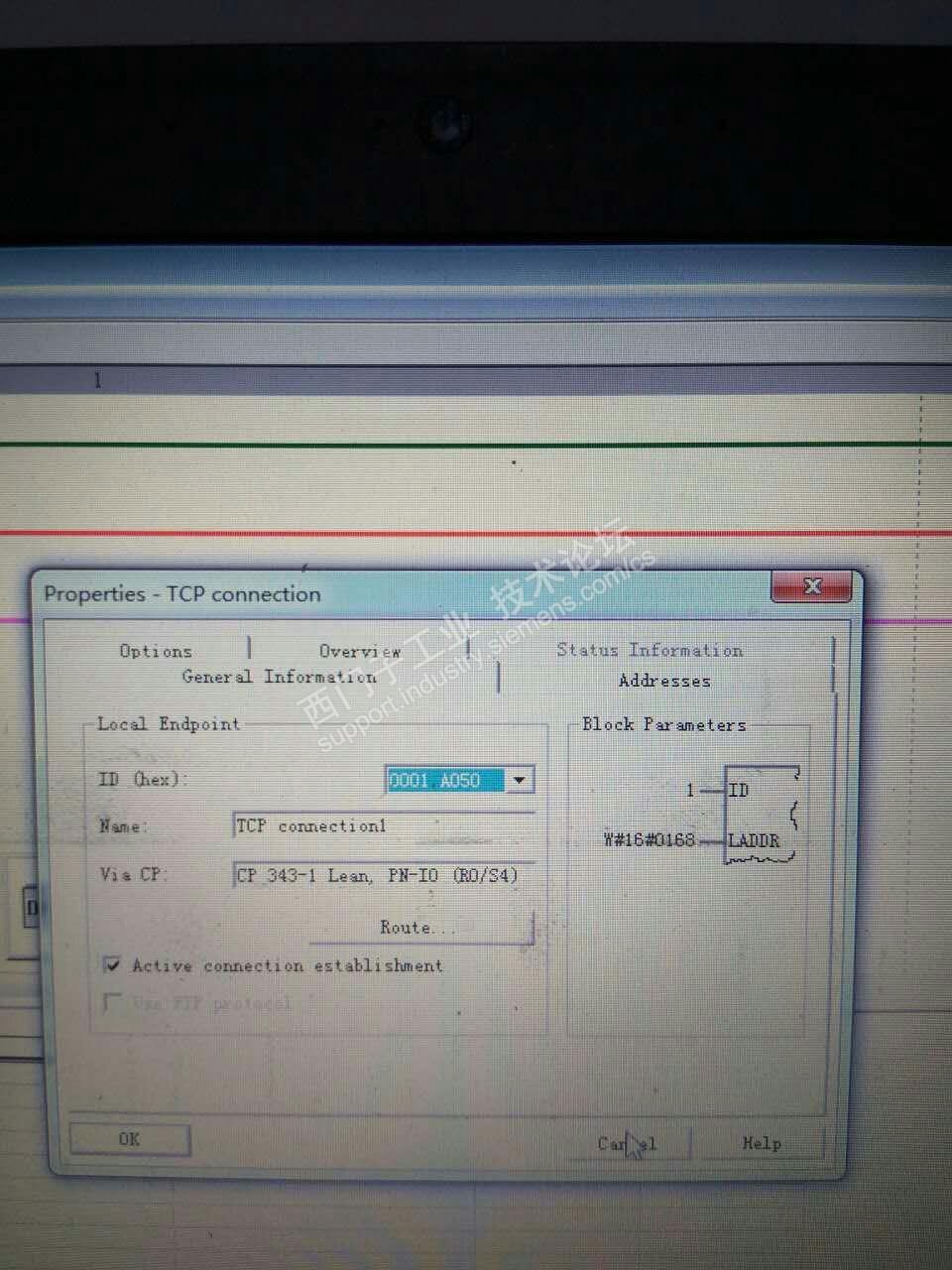

我方用S1500PLC,对方用的是S7-300 315PLC加CP 343-1 Lean,属于不同项目,通过以太网做通讯。当是对方用的是FC5(AG_SEND),FC6(AG_RECV)块,配置如图
,现在我跟他们通讯连的通,但是数据无法传送,我看过西门子网上的“S7-1500 与S7-300/400 基于TCP的开放式用户通信”的文章,感觉S7-300端应该用FB63,FB64块编程。S7-1500好像没有FC5,FC6,这个块,是否S7-300端程序要做修改?
