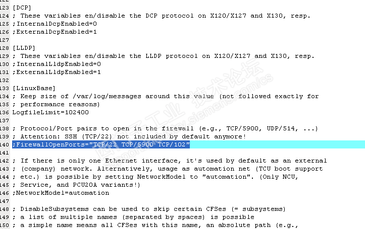

以下是引用gelu172在2017-09-05 16:47:05的发言 >3楼
这个砖我来抛吧。
首先,从CF卡的目录下边,从user\system\etc里边找到basesys.ini文件,如下图所示:
保存到桌面,再用uedit或者写字板打开它,搜索firewall,找到如下内容:
把FirewallOpenPorts之前的分号取消掉,使之生效,这样防火墙打开了。
再根据要求更改X130的IP地址等信息,如下图所示:
记得把前边的分号取消掉,使之生效。
最后保存一下该文件,存进CF卡去。关机重启整个机床,生效了。
