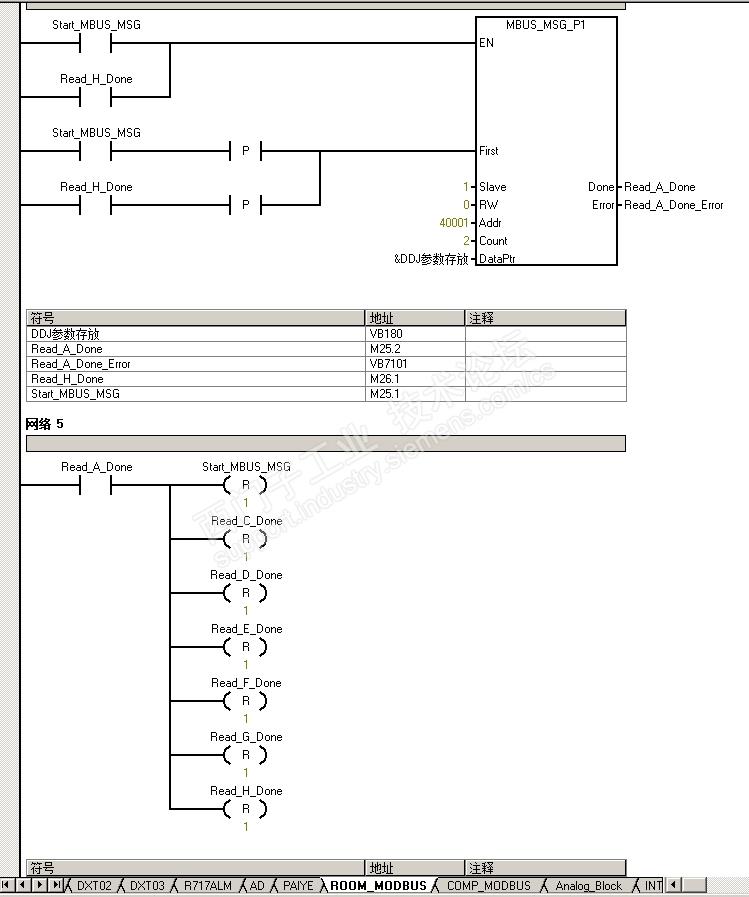

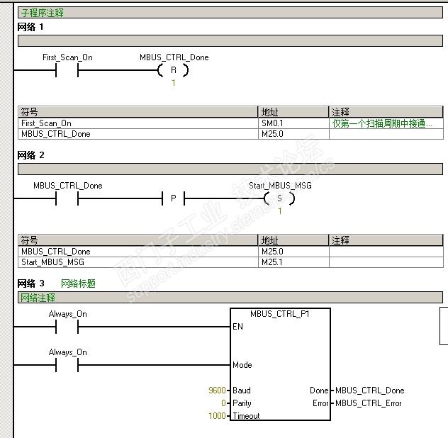

回复:S7 200 MODBUS PORT0 PORT1 都有从站,port0影响port1数据?
siemenswj
    139
注册时间:2006-06-26
发布于 2017-09-06 07:27:56
14楼
port1程序截图
