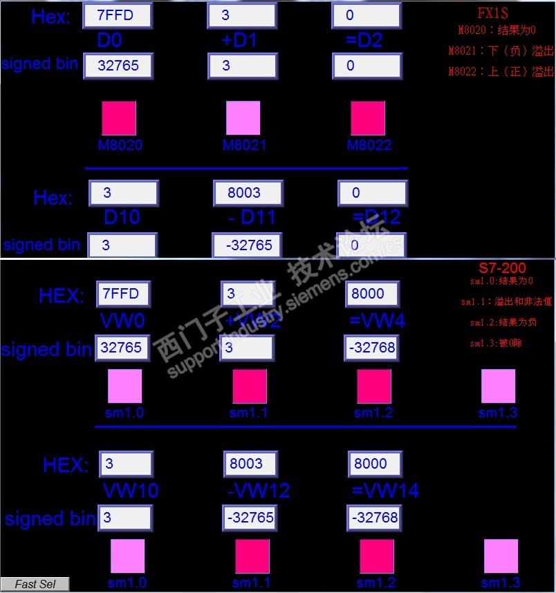

最近手头有了FX1S-14MT的实物,对心头一个有了很久的疑问进行了实测。这个疑问就是当加减运算的结果超过了有符号数表达的范围,结果会是怎样的?PLC系统相应的标志位又是怎样的?实验的结果下面以附件图片给出来了,实验是通过触摸屏在线联机后截图所得。可以看出二者有很大的区别,这个区别对我们编程处理高速计数器的数值时有很大影响,我以前的旧贴中提到过,可惜那时没有FX1S-14MT的实物测试一直心存悬疑,看了三菱的手册也是没看太明白(尤其是那个关于标志位的说明)。
