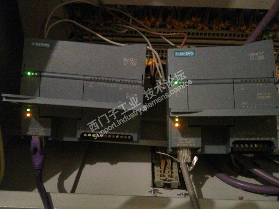

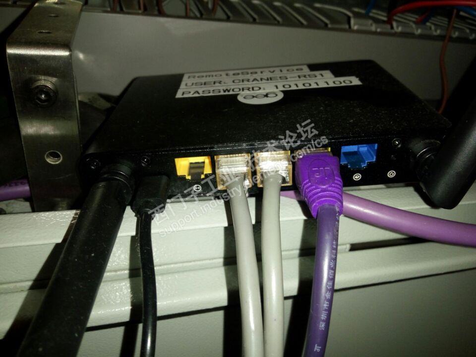

 啥也别说了,直接上图片吧

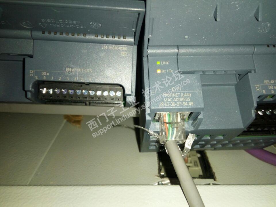

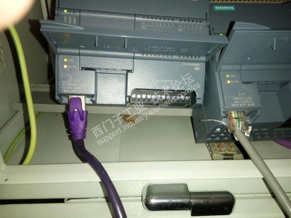

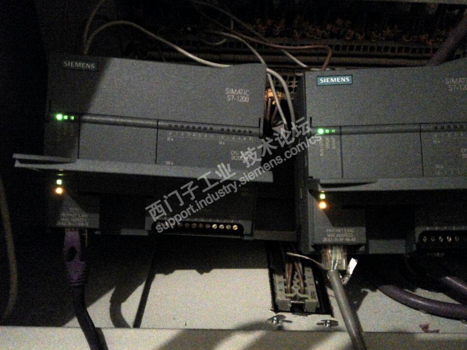

下面图片是我的实验室里面的1200之间的PN通讯测试的,使用的就是普通的民用网线以及水晶头,也没有直接证据证明普通的网线不行。所以我认为通讯是没有问题的,当然实验室的环境与现场环境是有一定的差距。
首先也要确定故障是在什么情况下发生的,如果设备经常断电有历史故障那是正常的,不可能断电了还不报通讯故障。首先你的程序要有掉站的判断程序,如果这个故障你根本都不知道他是什么时候发生的,也并没有影响设备的停机,你根本不需要去理会他。我见过的带PN/DP通讯的变频器,每一个都是过一段时间都有很多的通讯故障。因为我们知道不是真正的通讯故障,所以我们不理会它的。
