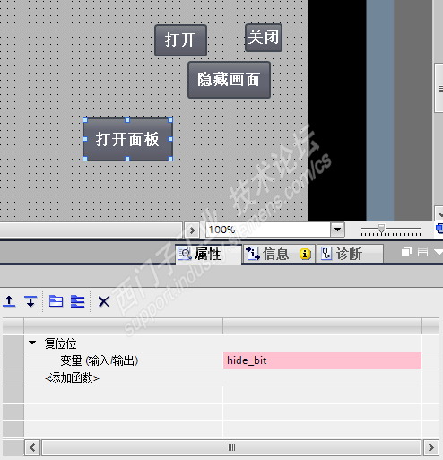

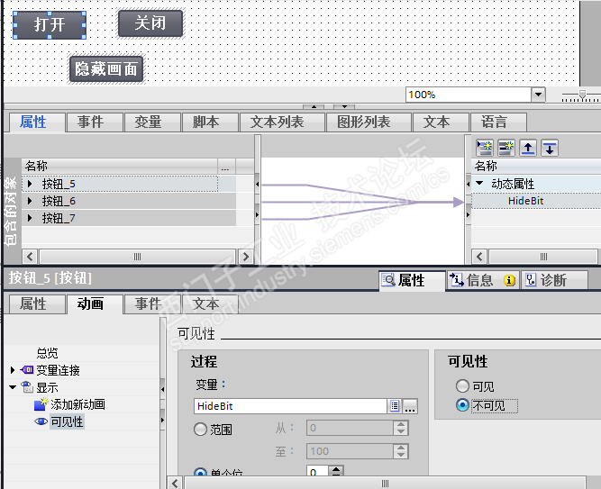

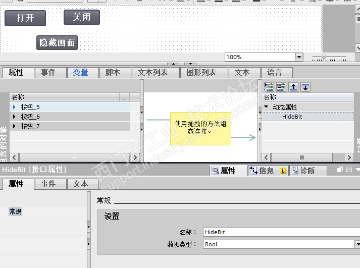

1: 在面板上增加一个变量,
2: 通过面板中的关闭按钮,复位该变量 ,在画面中,通过打开该画面来置位该变量。
3: 在面板中,把所有的元件的显示可见性设置成不可见即可
4: 在画面中,设置打开画面按钮,点击后复位该隐藏启动位,便可打开面板画面
复杂点的画面也可参考该实例,
