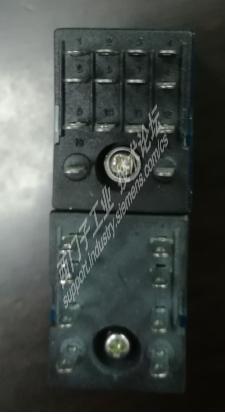

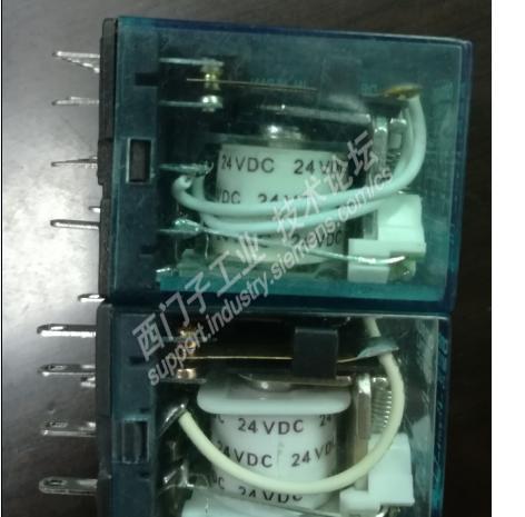

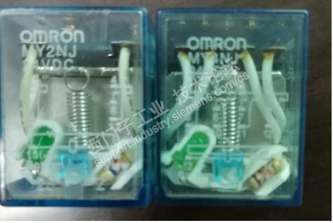

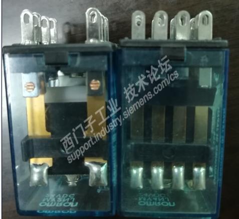

只想说,如果看到继电器上的触点图示是两组,而底座是四组触点类型的,调线的话就会跨过中间两组接线端子,而直接将其调到最右侧的那组接线端子上,这是我说的“匹配”的意思,而不是插上插不上的意思。
就事论事,没别的意思。
以下是引用WWCWWC在2017-09-07 13:17:48的发言 >:首先,感谢。1)基...
引用详细内容:
首先,感谢。
1)基座问题我上面已经解释了2NJ的继电器可以插在4NJ的基座上,完全没有问题。
2)这个非常有必要,也必须有记录。但可能是被遗忘了还是什么原因,也可能由于当初临时应急处理过没有及时调换过来。
3)判断类似问题的根源是认定了验电笔的假向判断,无论是什么外部条件因数(工具),用验电笔判断很容易误判。你说的及时,没有第一时间“洞察秋毫”、“一击必杀”。
作为一支合格的机修团队,每一个人必须要有强力的责任性,工作时互相照应,互相提醒,尤其是晚间作业的互相默契配合。我一直在告诫同事,工作过程中可能有N多原因,允许不按进度作业,但一旦做了必须尽自己最大的努力做完整,把工作作为一个人的作品来看待,而不是混日子式的工作态度。
可能是每一家公司的内部管理原因,如我们机修机、电、液,总之但凡是设备均需要你去维护、保养,对于机修人员的业务素质也相应要高。平时,我在和同事聊天时经常说的那句话,当今的机修人员的素质要求,不但需要会砸大铁锤(有力量),还需要会敲键盘(会思维)。
一般情况下我建议是使用二组触点的继电器,二组触点相比四组触点,触点的过流能力更强,如MY2NJ,相比MY4NJ.可以从下面的图清晰的看出区别来。
