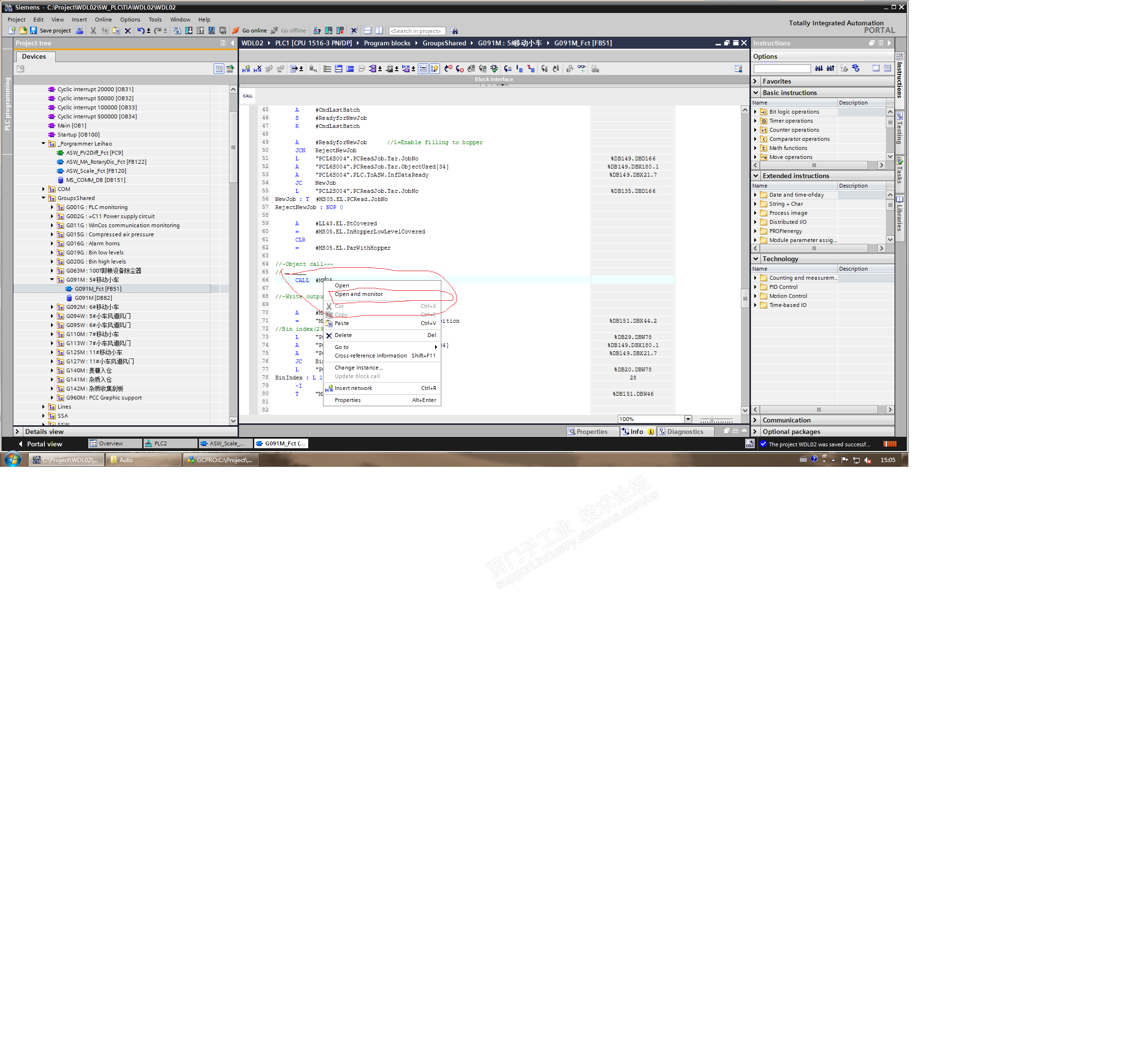

又用了段时间,发现TIA Portal 还有些地方如果能 改进下更好,比如 SCL/STL编辑器。
TIA PORTAL SCL 编辑器 如果能做成经典STEP7下编辑器 那样(既可以快速浏览NW,也可快速折叠NW) 功能完美多了,
TIA PORTALSTEP7 下,STL的NW,只有一键折叠与展开按钮,没有快速浏览功能
经典STEP7下的STL 编辑器 ,比较完美
2:最近看到网友发帖 关于 如何使用STEP7 监控 所需调用环境下程序块(某个程序块被调用多次,监控在某个调用环境下程序块的执行情况),在使用TIA PORTAL STEP7 对S7-1500 进行编程组态时 这个变的简单多了
直接找到调用处,鼠标右键 ,然后选择 “打开并监控”即可 监控 这个程序块在当前调用环境下的执行情况,方便多了!
