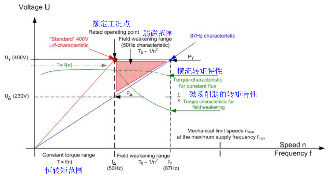

以下是引用威师爷在2017-09-07 17:03:47的发言 >2楼
 87HZ应该是恒功率运行,也就是说  你的电机名牌是 60HZ,400, 在0-60HZ之间运行就是恒转矩运行,在有一些场合为了提高电机/生产的效率,在满足使用的条件下也会使用87HZ恒功率运行,这样速度快,并且满足使用提高了机械效率。
如果你的设备不需要这么快的速度,就没有必要超频使用。
刚才自己搜索了一些,大概理解了,应该也就是你说的这个意思,那我现在有点不清楚的地方,只要我使用角接的电机,不管是否需要高速运行,都打开这个功能会怎样?简单说使用87hz功能的不利点是什么。
图中虚线是87hz运行功能开启后频率超过50时的转矩变化吗?实线是未开启这个功能的变化?
弱磁区域是什么感念呢?
