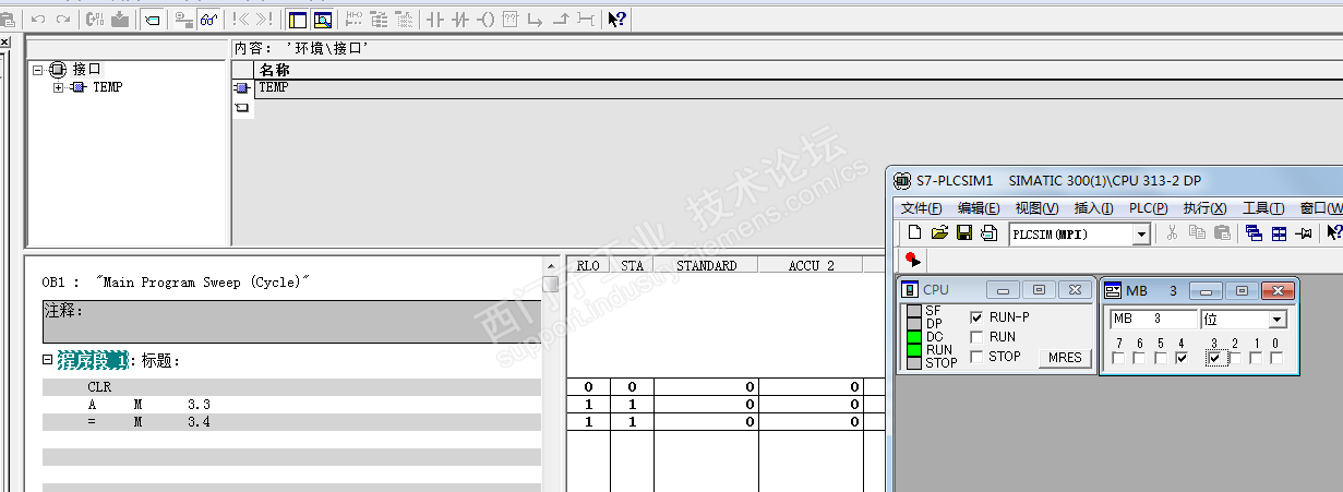

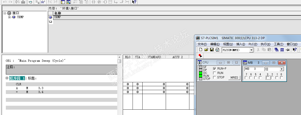

STL编程 RLO 疑问
强颜欢笑@
    33
注册时间:2016-10-01
STL编程 RLO 疑问
959
2017-09-07 18:24:11
A <位>
使用“与”指令可以检查被寻址位的信号状态是否为“1”,并将测试结果与逻
辑运算结果(RLO)进行“与”运算。?
?X <位>
使用“异或”指令可以检查被寻址位的信号状态是否为“1”,并将测试结果与逻
辑运算结果(RLO)进行“异或”运算。
假设 A     M0.0    //如果M0.0=1, 那么RLO=1,如果按照手册上的解释,信号状态和RLO进行“与”
        =     M0.1   // 运算,运算结果=1,M0.1=1
假设 X      M1.0  //如果M1.0=1,那么RLO=1,如果按照手册上的解释,信号状态和RLO进行“或”
        =      M1.1  //运算,那么运算结果不是应该为"0"吗? 可是仿真的时候结果确是“1”。
请老师帮忙解释一下,最好详细点,看了几天书查了几天资料,还是不能理解,不知道是仿真软件的原因还是对手册的理解有误
