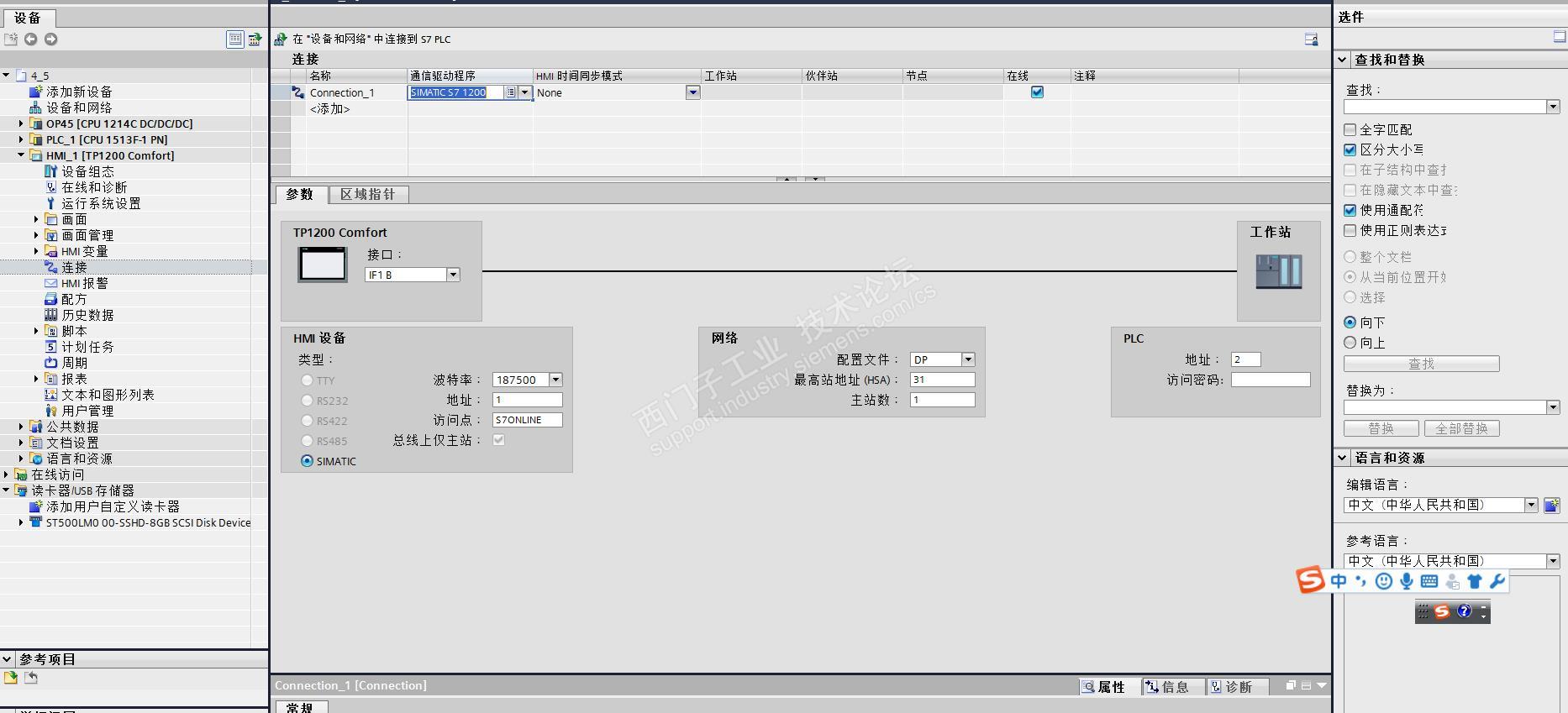

以下是引用乌龙茶在2017-09-07 16:59:04的发言 >9楼
我看过的是USB的。扫描枪的数据直接读到触摸屏里面,数据你就可以用了。不过要支持的屏。西门子的屏条码枪要支持ascii的,别的不太清楚(国产的屏肯定支持的比较多)。主要现在条码枪满大街都是。你问卖家协议,他绝对一脸懵逼。有的直接找厂家都一定问得到
以下是引用lingyu在2017-09-07 09:45:19的发言 >8楼:有触摸屏,型号还没...
引用8楼详细内容:
有触摸屏,型号还没定。
是不是这个意思:用触摸屏的串口采集,PLC给屏幕触发信号。
我先去了解下这方面的资料,感谢!
以下是引用乌龙茶在2017-09-07 09:14:11的发言 >7楼:我不清楚你这是怎么...
引用7楼详细内容:
我不清楚你这是怎么用的,我这以前是条码枪直接连触摸屏。省去了中间的的PLC。不知道你这有没有触摸屏。仅作参考
以下是引用lingyu在2017-09-06 15:52:27的发言 >楼主:现场有2台条码枪,...
引用楼主详细内容:
现场有2台条码枪,想用1200采集。有两种方案,不知哪个可行。
方案1:条码枪一般是232接口 ,转换器把232转成TCP/IP,直接用网口采集,不知道1200那一个网口是否支持同时采集多个设备,并且还能跟西门子的触摸屏正常通讯。如果可行的话,程序上通过哪种协议能读取。
方案2:加个串口信号板,直接通过串口采集这两个条码枪。
麻烦大家,给指点指点!
我在组态软件博图中看了屏的连接驱动,找不到USB。也没找到相关的资料参考说明。
扫描枪的数据传到屏里,得要分配地址吧,在哪设置这个地址呢?真没找到,屏幕上怎么才能显示读上来的数据呢?
