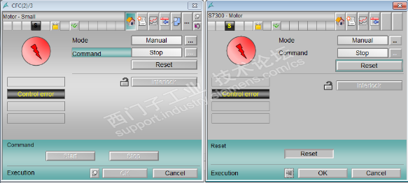

所以要定位:
  1. - 已现有的APL的Icon和faceplate为基础自定义面板
  2. - 全新的,从头开发自己的As block ,icon,faceplate
第一种方法你需要仔细研究APL的各种对象和脚本,有文档APL设计指南
第二种方法就是Step+Wincc模式你自己发挥。
APL设计指南教你怎么写AS Block,怎么修改图标和面板,比较详细。
这个就是利用已有的APL的icon 和faceplate做的。
不过用Step7+wincc也能做出这种效果来,下面的图片就是用这种模式跟APL库的面板做的比较。其中右边就是S7300 CPU下运行的普通wincc项目仿的PCS APL,但是这种做法工作量实在太大了。还是推荐第一种方法。比较APL经过了这么多的测试和使用,稳定性和适用性比自己写的要好。
