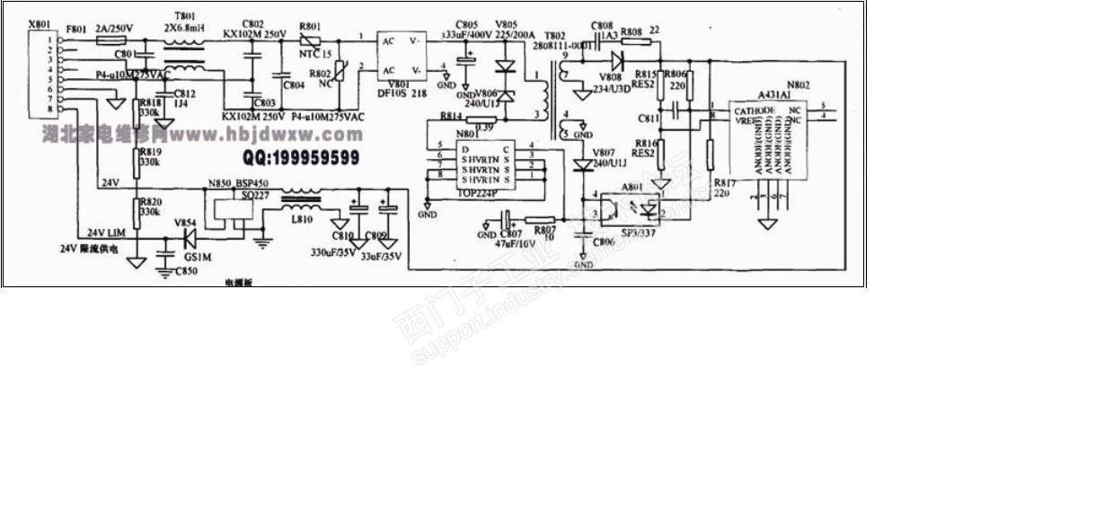

拆过200的plc,底层是电源板,各类输入、输出的电源都是这块板处理的。
上面2层板也是可以拆开的,是一些插针之类的连接。
你的问题可能在电源板上,上一个200的电源原理图你参考一下。
