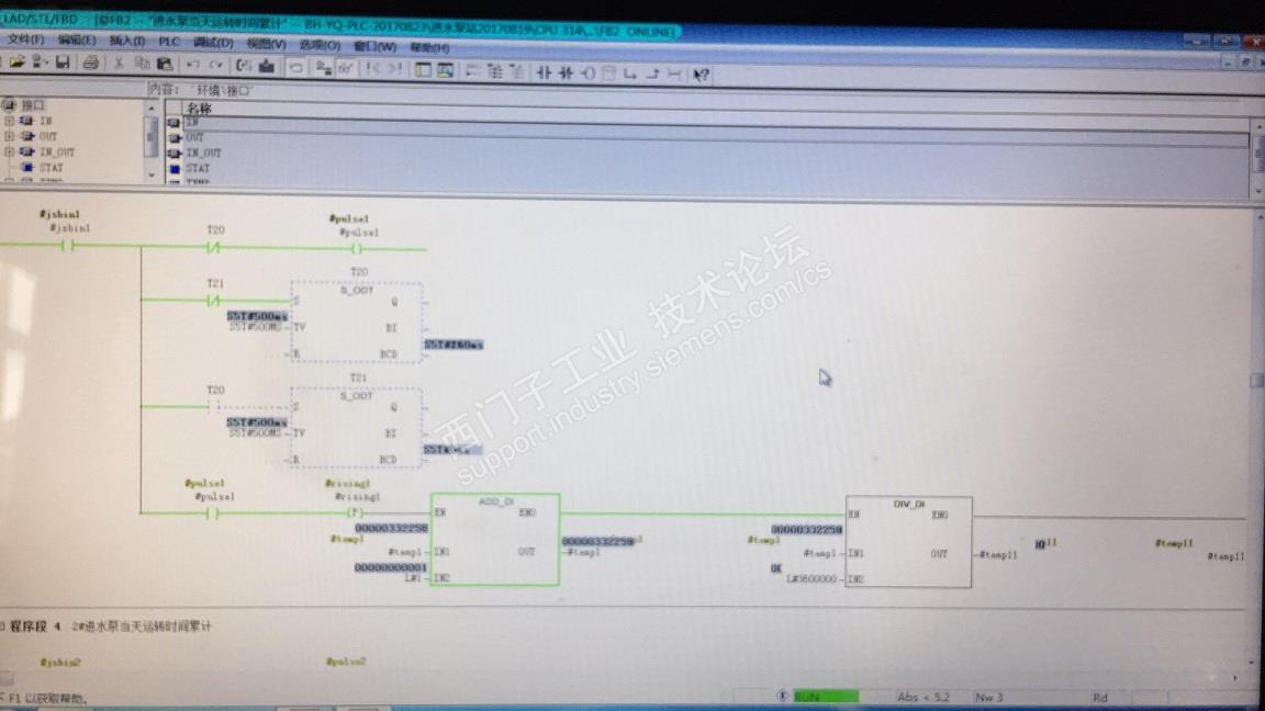

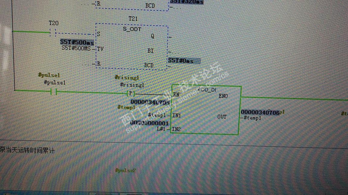

项目要求:进水泵当天累计运行时间,累计按一天时间24小时。累计后不不管运行多长时间,到了今天0点至次日0点,一律清零;附加条件水泵运转达到24小时也一样清零。
程序写好用仿真测试正常,但真正下到PLC却出现不是以1进行自加累计,而是几百的进来自加累计。程序以下:
