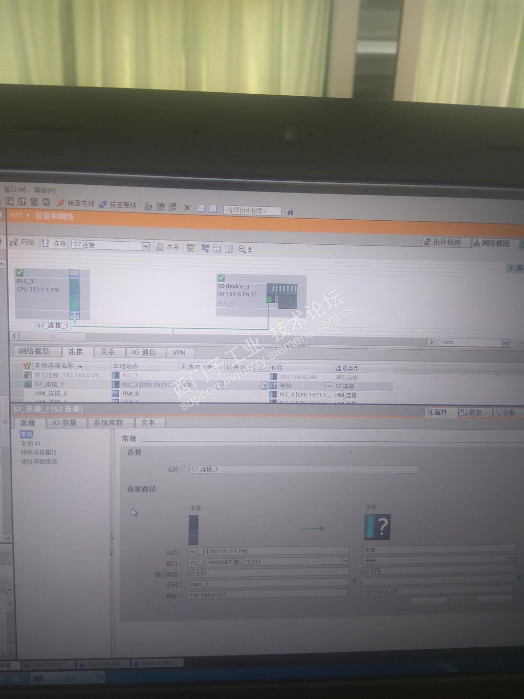

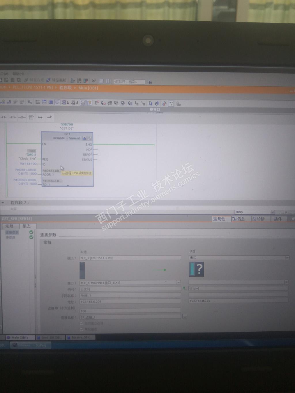

以下是引用Haohaobb在2017-09-05 20:51:31的发言 >1楼
你们现在应该使用的是ISO-on-TCP,协议,双方都需要编程调用FC5(AG_SEND),FC6(AG_RECV)块。
双双也都需要建立连接。
如果使用开放式以太网协议,那需要用你说的那个。
其实还可以使用S7通讯,可以你这边建立单边连接,单边写程序,只需要知道对方数据存取的起始具体地址即可。
我按照s7单边做的程序,感觉通讯应该连上了,但是数据读不到,也发不出去,不知道是哪里出了问题,上图。
