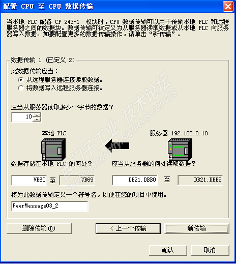

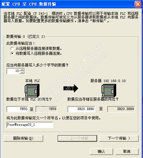

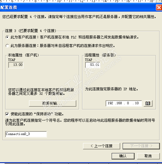

S7-1500和S7-200的CP243-1以太网模块通讯,200做客户端,配置好后,程序中调用ETH0_XFR,ERR端口显示9,不知道是哪里设置的不对
