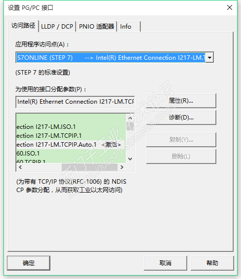

以下是引用手机用户20170910772594在2017-09-10 15:56:50的发言 >7楼
博途软件中WinCC触摸屏画面在线仿真时,提示"连接中断,不能写入PLC"。在IO域中显示的是一串“######”号,触摸屏与PLC 通讯一切正常,而触摸屏用在线仿真连接PLC设备就不正常。触摸屏上显示与plc CPU 没有连接,请教高人指点!
pc上的触摸屏仿真连接不到实际网络里面的物理plc,一般是两个原因:
  1. PC/PG接口的设置问题,有时候接口设置的不合适,下载plc及触摸屏程序是没有问题的,但是仿真可能就出现通讯不上的现象,一般用以太网通讯的触摸屏在电脑上仿真是比较方便的,而且可以连接plc,和实际的触摸屏功能几乎一样,如果你是用以太网的,确保你pc/pg接口设定的是以太网卡,一般有线网卡就可以;
  2. 大都是上一步的问题,如果上一步没有问题,检查一下hmi连接画面里面这儿访问点是否是“S7ONLINE”,必须是这几个字符,否则也不行。
如果物理网络及ip是没有问题的,确保上面的,还没有发现不好使的。
