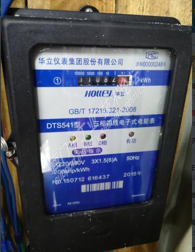

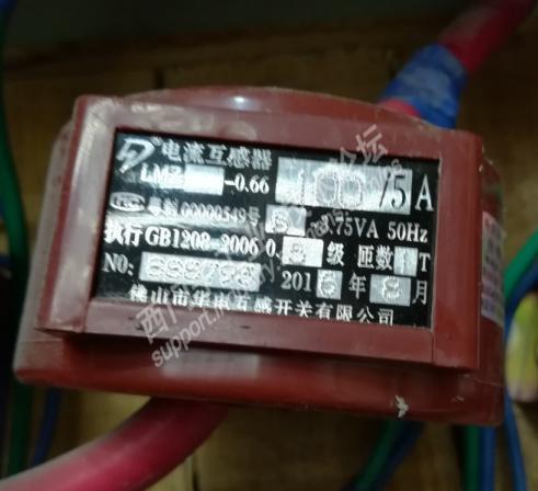

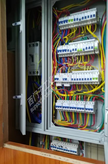

检查他的供电电箱,供电电源是三相四线制,进总开关前先经过计量电流互感器,互感器变比是100/5.再到分电箱。
上图分电箱内接线有点匪你所思,第一到第三排,每相线接一排用电设备。
