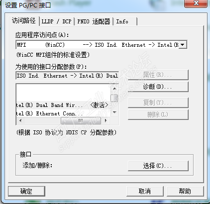

我的PG/PC是这么设置的

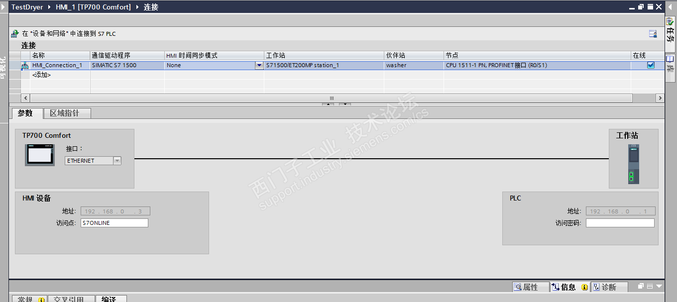

我HMI程序里面是这样的
这个HMI程序我同事用着是没有任何问题的,但是我做仿真就是  不能写入PLC程序

  1. PC/PG接口的设置问题,有时候接口设置的不合适,下载plc及触摸屏程序是没有问题的,但是仿真可能就出现通讯不上的现象,一般用以太网通讯的触摸屏在电脑上仿真是比较方便的,而且可以连接plc,和实际的触摸屏功能几乎一样,如果你是用以太网的,确保你pc/pg接口设定的是以太网卡,一般有线网卡就可以;
  2. 大都是上一步的问题,如果上一步没有问题,检查一下hmi连接画面里面这儿访问点是否是“S7ONLINE”,必须是这几个字符,否则也不行。
如果物理网络及ip是没有问题的,确保上面的,还没有发现不好使的。
