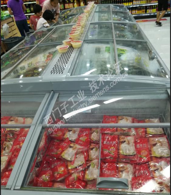

其次是建议将根据负载功率大小情况及通电时间段,将原先分电柜内第一排至第三排分开关,将原先的单相输入改成三相输入,尽量让三相负载均衡,减少零线电流,减少用电损耗。
通过整天的测量电流数据,超市冰柜的耗电量比较大,可占到超市的整体耗电量的三分之一到四分之一,超市购买的冰柜保温效果不好,饮料冰柜晚上休业后关闭电源(可关闭电源),老板疑惑说人家跟他说,这个冰柜通电比断电费电,我的观点就是超市的冰柜门为方便用户选购商品,是透明玻璃或是玻璃的,且有的是单层的,隔热效果很差,导致晚上也会不定时开机保温,不像家用的冰箱冰箱门是采取很厚的保温层保温效果好。
对于食品内冷柜,保温效果非常很差,如暂且不能更新换代,采取晚上休业后,在透明玻璃或是塑料门上盖厚厚的棉被隔热保温。
