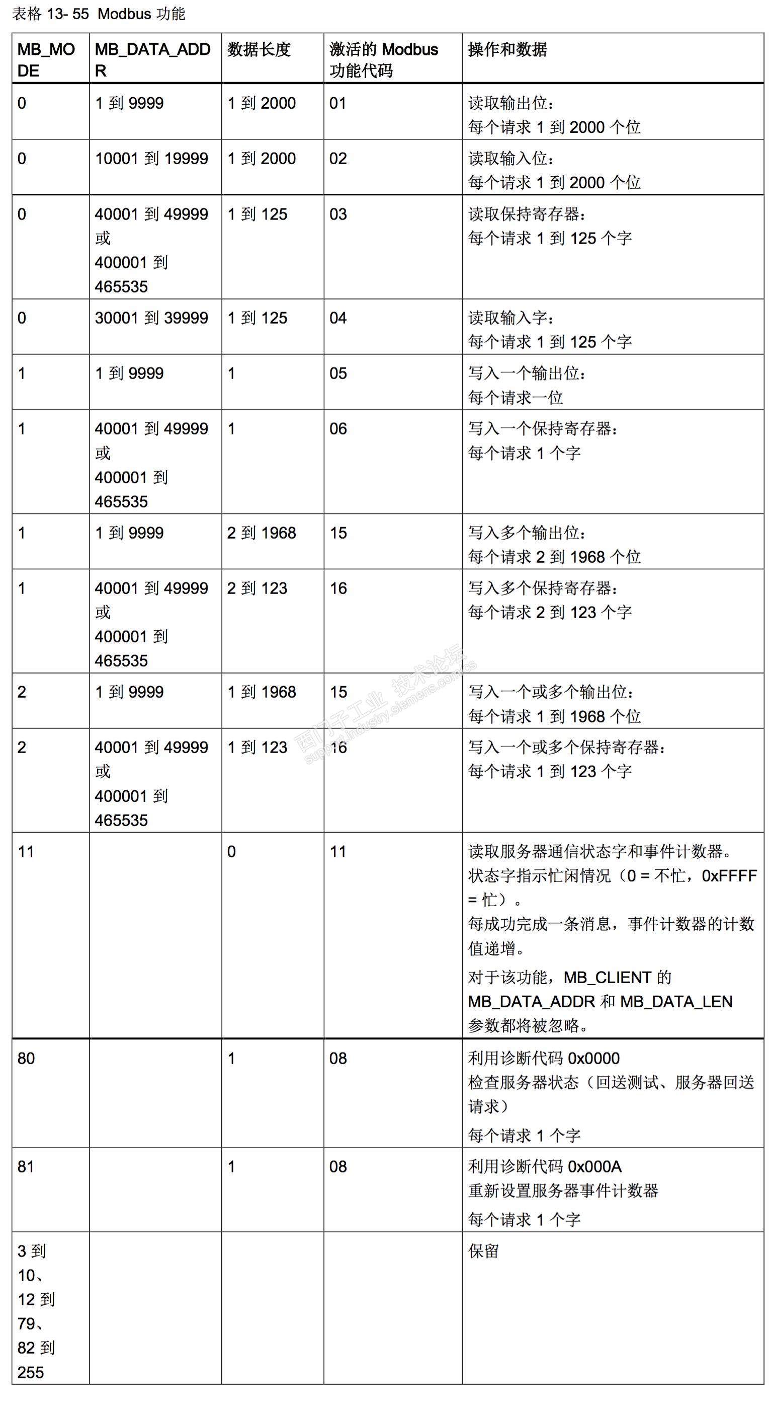

 大家好!
如下图片介绍读取寄存器,可以读取位BOOL也可以读取WORD,
例如模式 MB_MODE=0       功能码=3 时  可以读取1-125个字,我想知道的是这个1-125个字是不是一致性的读写?例如我要读取第三方的数据是一个32位的浮点数,那么就是一个DWORD/REAL 而不是WORD,那么如果数据读取不是一致性的话就可能会出现问题,如果数据是一致性读写的话,可以把两个WORD合并为DWORD/REAL就可以使用,希望大家多多指教
@yming
    ,版请多多指教!
备注:如下表格是出自yming的如下连接的帖子
http://www.ad.siemens.com.cn/club/bbs/post.aspx?a_id=1314268&b_id=50&s_id=0&num=7#anch
