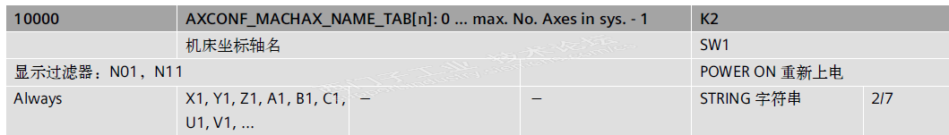

回复:840D控制屏幕显示轴名的参数是哪个

请您检查轴配置内的驱动器是否是NO被屏蔽了。
再检查MD10000是多少
