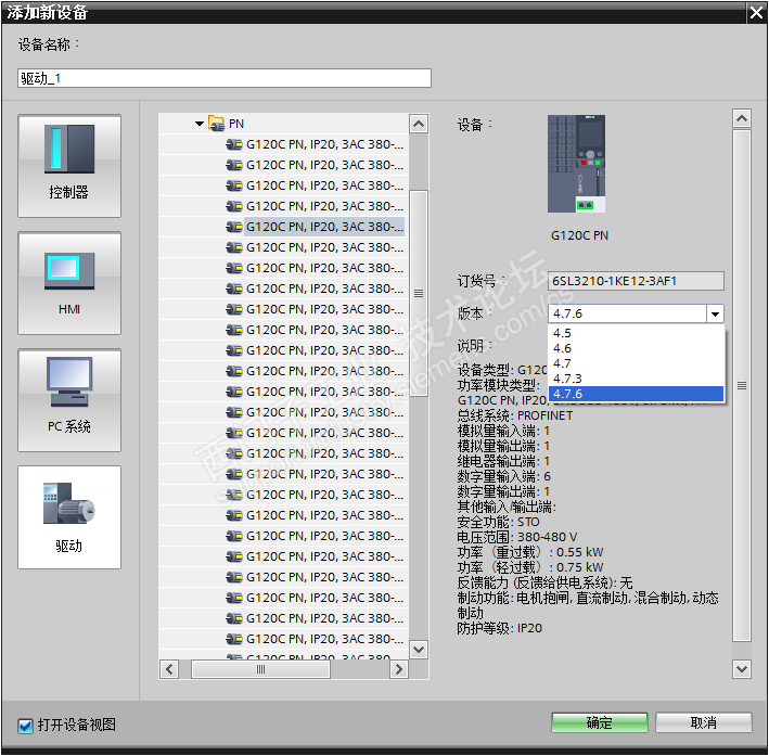

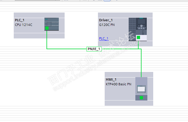

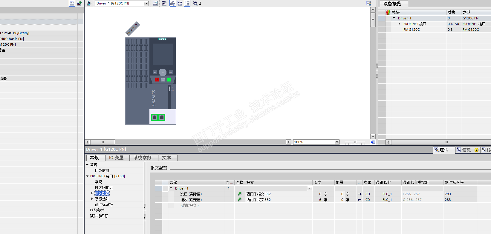

也来插一句,
调试使用的是独立版的starter吗?
没考虑安装startdrive?安装之后,调试使用是一方便,关键组态等是比较方便的,也无需再安装gsd文件之类的,硬件中直接插入g120,固件版本等也实际设备对应好。这个通讯组态应该没有什么问题的,只要距离不是太远或者网线质量存在严重问题的话。
