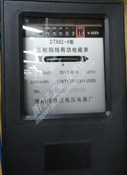

以下是引用HUANGZE75在2017-09-11 11:51:50的发言 >2楼
9点30分使用钳表检查总开关内进线电流,测量结果让我大吃一惊,N线达到了75A,A相电流108,B相62,C相103,虽然三相电流不平衡,比较疑惑就是零线电流竟达到了75A这么大。
此时还不是用电高峰,用电高峰在下午4点左右开始,此时测量各线电流分别为,N线80,A114,B87,C110.
其中A,C相已经超过了互感器的量程范围100A,也差不多达到了电表的1.5(6)的上限。
电流互感器超载是否会加快电表读数,造成多计量电费也是我的一个疑惑。
针对这个疑惑好解决,马上购买200/5,0.2级电流互感器,3(6)电表
但是超市老板只是买到了200/5,0.5级的电流互感器,电表只买到老是机械式的1.5(6)电度表。
电度表选择是正确的,不应该选3(6)A的,1.5(6)A是标准配置
