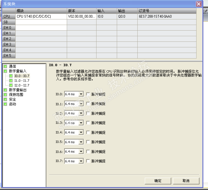

有隔离,s7-200smart本身是经过安全隔离认证的哦。
首先,要想彻底消除干扰,就要消除干扰源。V20变频器输出的线缆首先应该与电机等电位接地,这么长的线缆也要加输出电抗器了。
既然确定了干扰源,那么PLC要按规范做好接地,输入端要进行必要的滤波。到编程软件的系统块数字量输入选项中修改一下软件滤波的时间试试。如果软件不行,只有靠硬件滤波了。
