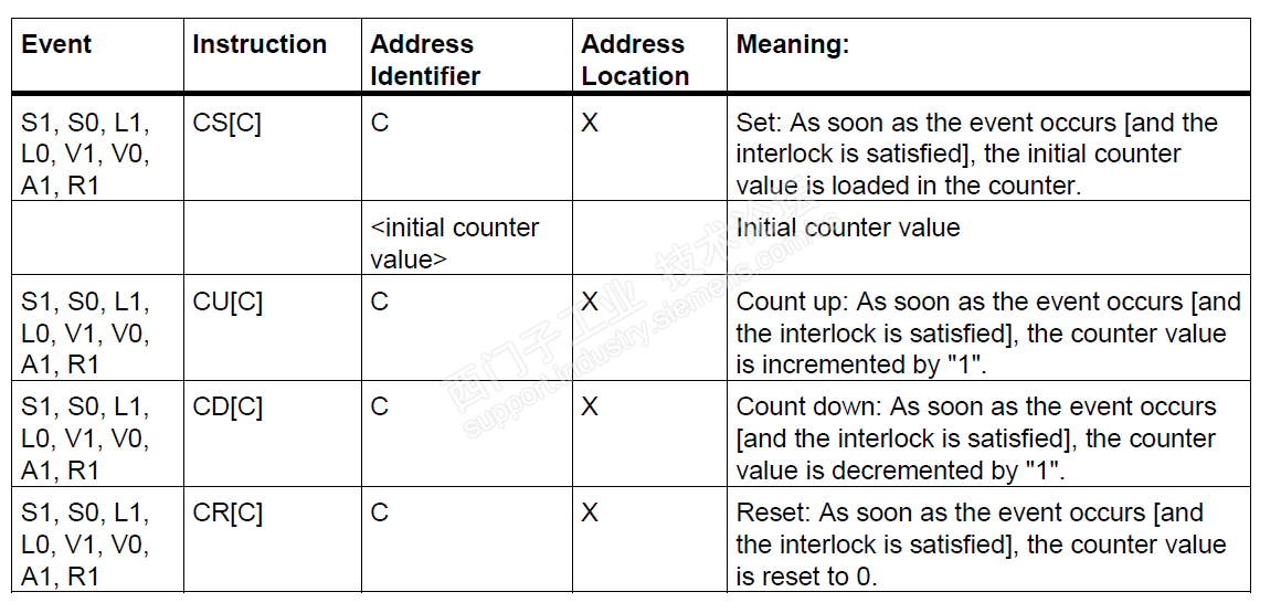

刚查了下资料,GRAPH是有计数器的
