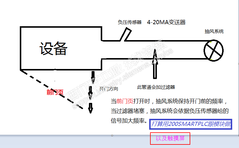

用S7-200 SMART PLC跟模块做恒定负压自动控制系统,求程序指导(附草图)
负一层B座
    9
    17
注册时间:2017-03-06
922
2017-09-12 20:50:32
 1,管道要求恒定负压在负1700帕范围,而且负压范围在负2014帕到负1320帕之间可以设定。
2,设备前门在开门时,抽风系统不会在开门的这个时间出现加大抽风,只会保持未开门前的转速。

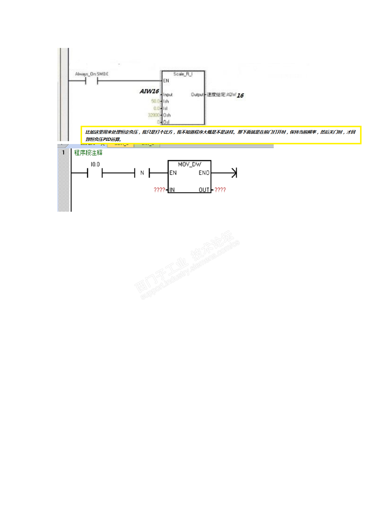

   设备打算准备有:200 SMART PLC 、模块、触摸屏、变送器(4-20MA)、负压传感器。望指导或者更好的建议,我个人认为,比如门打开时,门上面的行程开关产生一个上升沿或者下降沿,利用发送当前的频率给变频器,当门关闭时,恢复PID运算。
