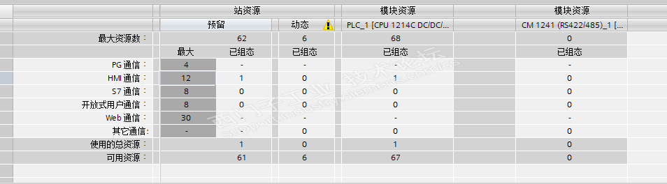

以下是引用jerry在2017-09-13 08:55:04的发言 >1楼
最大的连接数为 23 个连接,其中:
? 3 个连接用于 HMI 与 CPU 的通信
? 1 个连接用于编程设备(PG)与 CPU 的通信
? 8 个连接用于 Open IE(TCP,ISO-on-TCP)的编程通信,使用 T-block
指令来实现,可用于 S7-1200 之间的通信,S7-1200 与 S7-300/400
的通信
? 3 个连接用于 S7 通信的服务器端连接,可以实现与 S7-200,S7-300/400
的以太网 S7 通信
? 8 个连接用于S7 通信的客户端连接,可以实现与S7-200,S7-300/400
的以太网S7 通信
你这连接数是以前的吧
