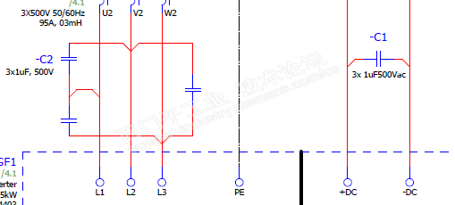

今天客户回复了一个直流小电容的邮件,我看到回复后有点尴尬。
  问  C1电容显示是3x 1uF500Vac与实际使用1uF500Vac有差异。
    答:显示3x1uF500Vac是那边显示,直流母线处使用的应该是1相

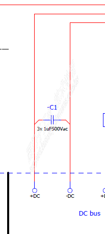

上图是一个直流出来给两个变频器供电,直流母线输出端写着如上图,另外两个输入端无任何标识,电路图原件出自德国,新出的版本。
    看到这个小电容,我突然有一个疑惑,这个直流母线处的电容是不是滤波作用?还有其他作用吗?应该接几个?
    此图处实际生产接线就用了一个1uf500Vac小电容,并非使用了3个1uf500Vac小电容。
    此处是不是接三个?我个人理解应该是三个变频器终端各接一个1uf500Vac小电容。但是电路图上只画了输出端一个电容图示。
    还有那个小电容 不算小,大小也有巴掌那么大呢,哈哈……
    肯定有人说是三相电容,三相电容看看下图哈:
在此想问问各位前辈的见解和想法。
