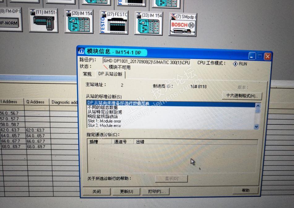

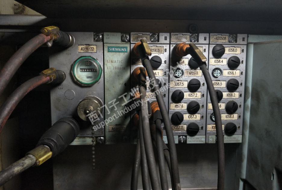

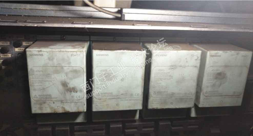

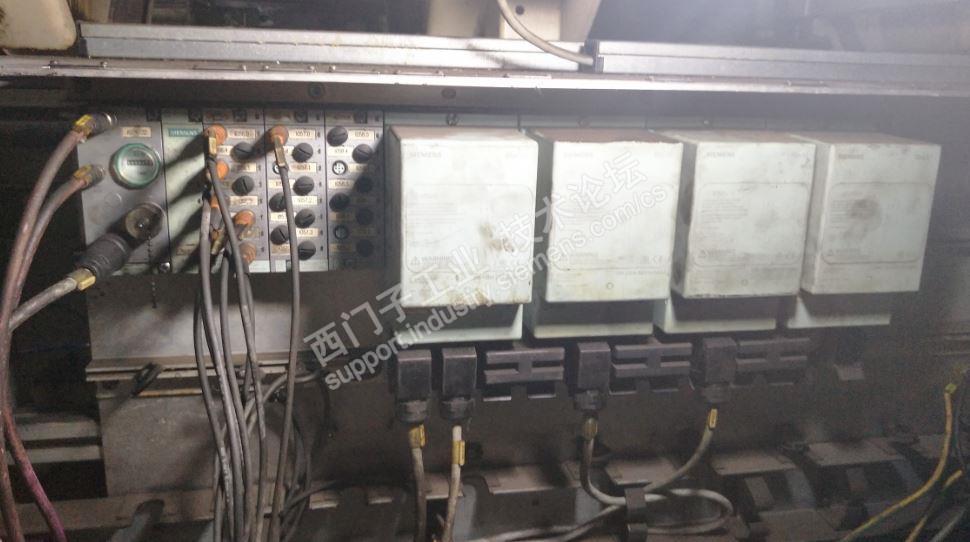

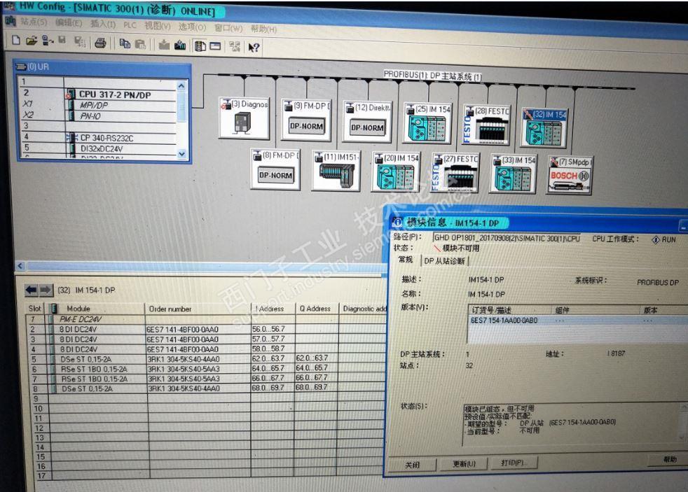

装配辅机增加滚道,通信接口模块使用IM154-1 DP,三个输入模块,4个电机驱动器,其中2个正反转。模块经过验证全是完好正常的。(旧模块)。按照模块型号组态后下装PLC后。改站报警,"插入的模块与组态的模块不一致”。但模块型号我确认过,组态与实物型号一致。DP电缆,电源均与另外的站互换过,正常。各位大侠,望指点。
