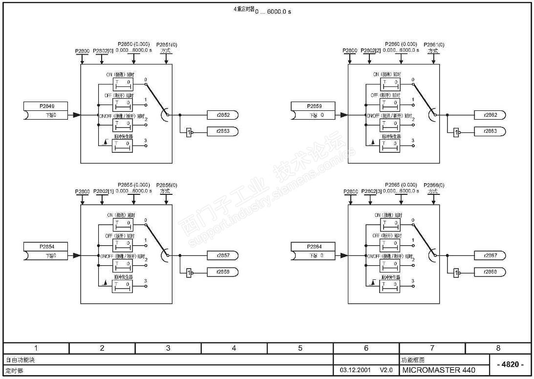

以下是引用Zaxife在2017-09-12 17:19:00的发言 >2楼
还不如加一个时间继电器省时省力。
折腾西门子的变频器参数,这是典型的吃饱了撑的,反正我是怕了。
用了不少的变频器,发现每次用西门子的变频器都是在花大量时间学而不是使用!
用其他的变频器都是跟ABB的思维差不多,直接用直接根据应用宏设完参数再根据要求修改就可以正常用了,但西门子的你想都别想能这么简单就用上了!西门子疯了。
这话怎么说呢?
西门子的传动控制器,能解决楼主的问题,根本不用附加外部的硬件。只要激活了MM440内部的自由功能块,就易如反掌搞定其延时触发的需求了。
不会用,说自己不会,这不等于别人不会,也不等于不能!ABB,ABB的变频器,有这种自由功能块的功能吗?
西门子的变频器就是要解决哪些具有个性化需求的用户。它能提供许多特殊的功能和方法,满足客户的要求。宏能有个性化?
如上图示,把启动信号通过延时块再激活起动控制字就可以了。可以上升沿时,可以下降延时,可以脉冲延时。自己任意选择,然后,BiCo互联。
